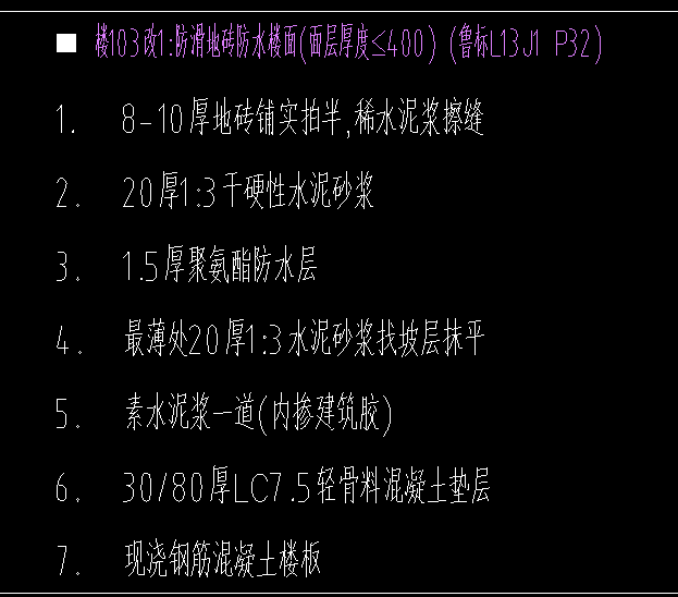

  • 反坎高出建筑完成面200 是不是要看建筑做法多高 加上建筑做法高度才是反坎總高啊
    建筑做法
    2024-02-22 15:20:37 補充
    是的
    2024-02-22 15:11:31
  • 加上結構與建筑的標高差
    2024-02-22 15:13:10
  • 按200設置可以
    2024-02-22 15:13:22
  • 正確是要建筑做法厚度+200的,但是一般時候都是偷懶就按200算了。正確的肯定是要加建筑做法厚度的。
