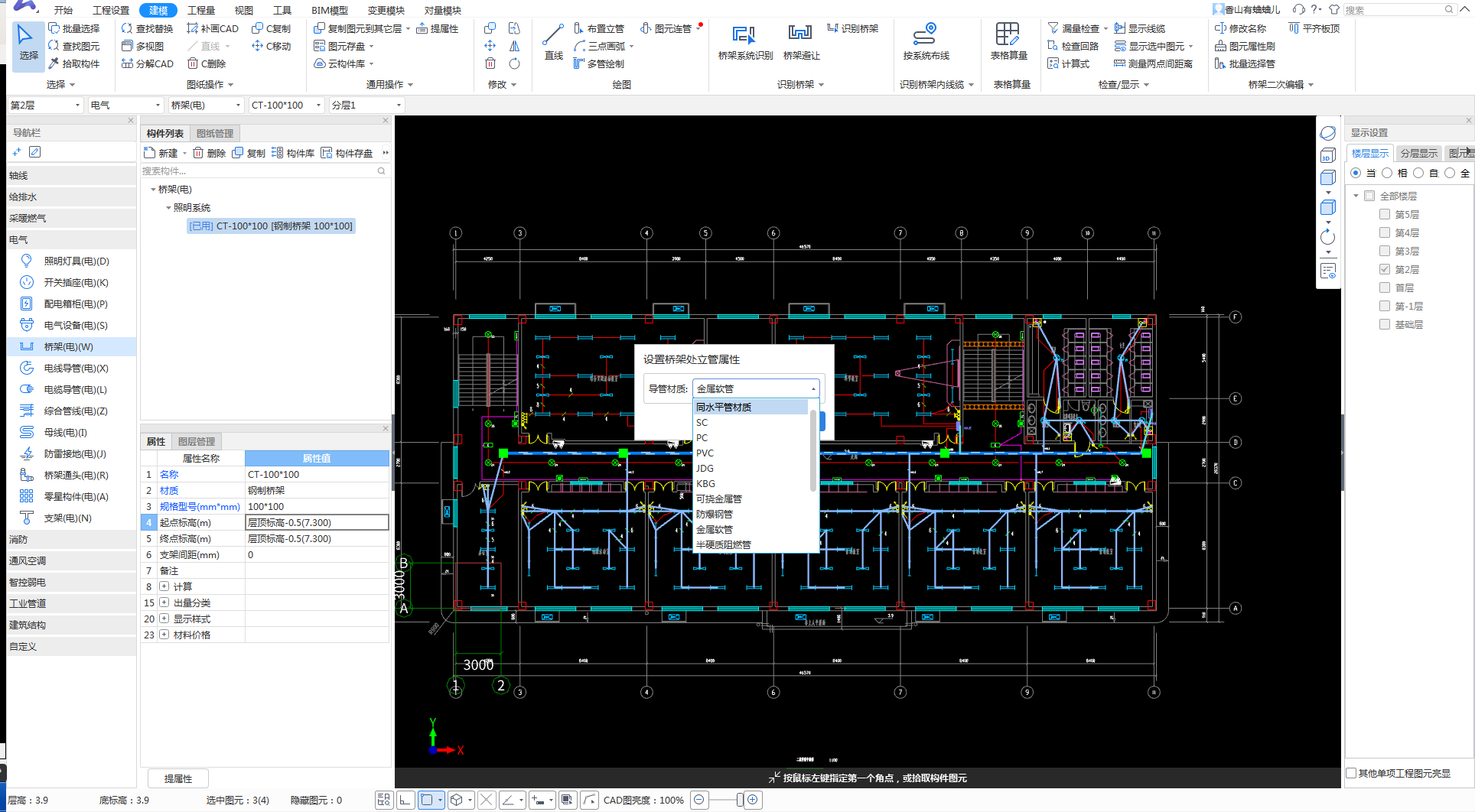

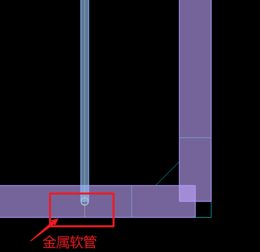

  • 想請問一下怎么設置出線槽橋架部分管道為金屬軟管?
    想請問一下怎么設置出線槽橋架部分管道為金屬軟管?然后后面為正常的PC\\SC管線槽
  • 批量選擇,進行修改
    2024-02-22 11:00:20
  • 我是先把橋架設置為層頂敷設,然后把橋架出線全部畫完后再把橋架改成梁底敷設,然后軟件就會提示橋架與出線管中間的線管材質線槽橋架
