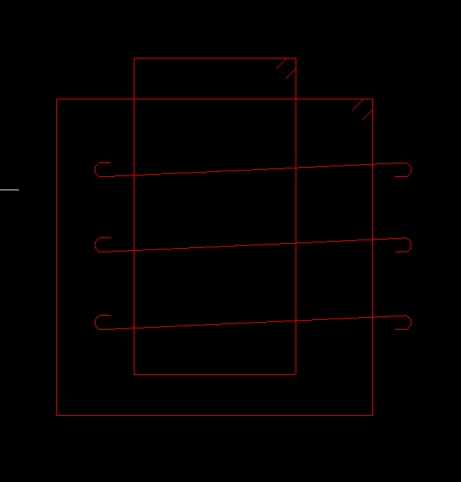

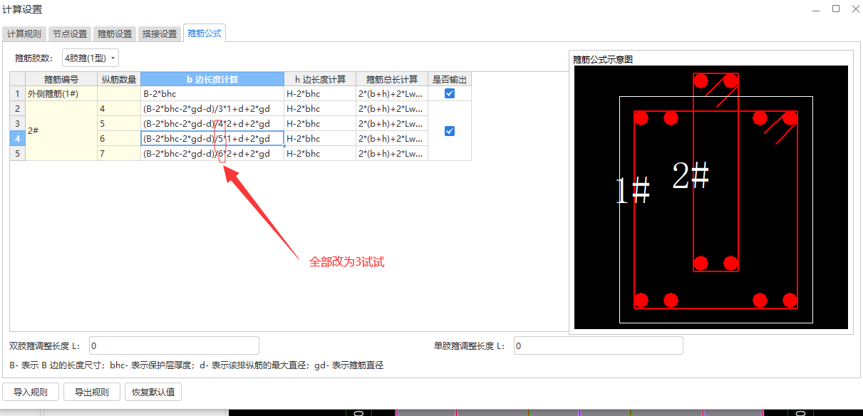

    像這樣的箍筋,我設置箍筋信息A8@150(4),但是里面這個小的生成的跟圖示不一樣,只能匯總計算之后鋼筋編輯,編輯成功之后,還有很多幾十個跟他一樣的梁,怎么應用到別的梁里面

  • 橫向是拉筋
    2024-02-21 17:30:16
  • 水平向的是拉筋里輸入側面筋后,拉筋就自動考慮計算到了
    2024-02-21 17:33:52
  • 梁:設置箍筋肢數4肢的。例如C8-150(4);拉筋在側面鋼中輸6C12。拉筋C6-300。應用到同名稱梁中。不是編輯鋼筋的。編輯鋼筋后,不能應用到同名稱梁中的。
    2024-02-21 17:35:40
  • 輸入側面筋后,水平向的是拉筋軟件就自動計算
