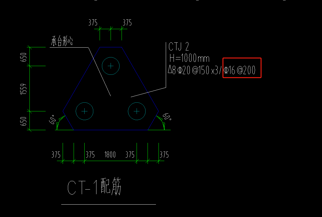

紅色框內的鋼筋是承臺的什么鋼筋?怎么樣布置呢?鋼筋圖集內沒有對該鋼筋的說明,請老師給個解釋,謝謝。

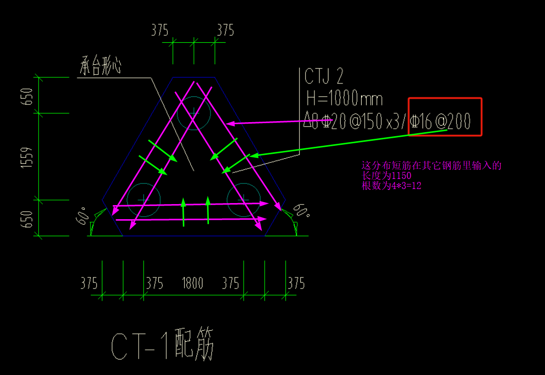

分布筋布置,樁間連接筋在其他鋼筋里面輸入

垂直與8C20的分布筋。

C16-200是垂直于各邊主筋的分布筋,在其它鋼筋內設置
