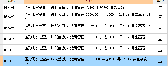

輝輝 2024-02-21 11:40:48 | 廣東省 土建市政 | 1069查看 2回答
可遇難求 鉆石專家
答題: 104875 被贊: 41742
管徑【進出井的管道直徑】、井徑【井內徑】、井深【井深度】、井室【井內從井底到蓋板的空間】
2024-02-21 11:43:30
小野貓 鉑金專家
答題: 52311 被贊: 13559
管道直徑、井的直徑、井的深度、井室的高度(不算井筒部分)
2024-02-21 11:43:47
“井室高度每增減0.1m”表示的是什么意思?
如圖所示,定額子目只是說了井徑,井室卻是高度每增減0.1m,表示什么意思呢?
