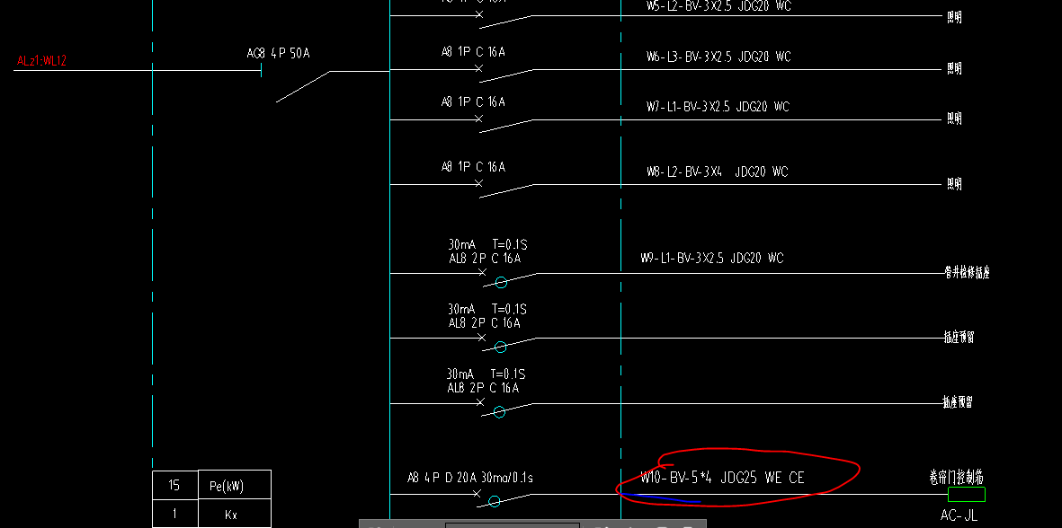

  • 各位老師,一般配電箱出來(lái)的電線和連接設(shè)備的電線是同一型號(hào)嗎?

  • 一般是一樣的
    2024-02-21 10:43:02
  • 主要看你這個(gè)配電箱是什么級(jí)別的,如果中間再?zèng)]有,直接到這用電設(shè)備,那肯定就一樣了,如果中間還有控制箱等設(shè)施,那就不一定了,由大到小,要逐級(jí)滿足各類設(shè)備用電負(fù)荷,根據(jù)負(fù)荷配置相應(yīng)的電線電纜及電器元件

  • 是同一型號(hào)的
