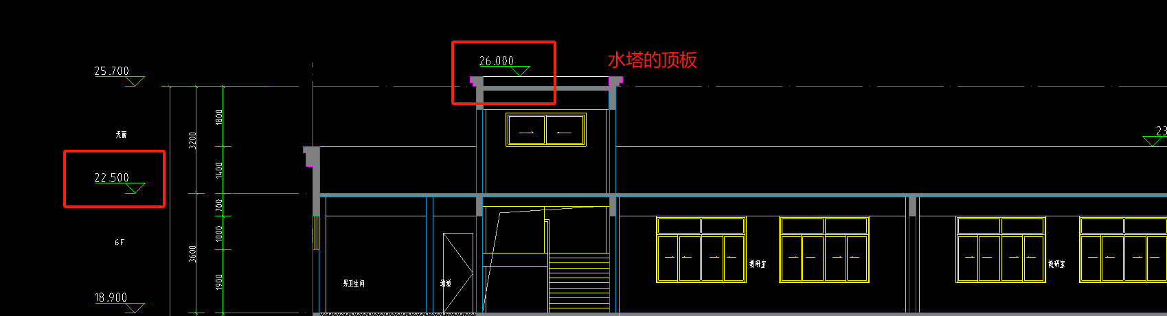

  • 這種情況的檐高是=室外地坪+22.5?不是水塔頂板?
    檐高
    檐
    檐口是檐墻上的斜屋面上的出挑滴水構件。
    檐高是指室外設計地坪至檐口的高度。建筑物檐高以室外設計地坪標高作為計算起點。
    (1)平屋頂帶挑檐者,算至挑檐板下皮標高;
    (2)平屋頂帶女兒墻者,算至屋頂結構板上皮標高;
    (3)坡屋面或其它曲面屋頂均算至墻的中心線與屋面板交點的高度;
    (4)階梯式建筑物按高層的建筑物計算檐高;
    (5)突出屋面的水箱間、電梯間、亭臺樓閣等均不計算檐高。
    你這個就屬于平屋面帶女兒墻,檐口高度就是22.5m

  • 是的呢
    2024-02-20 11:16:59
  • 是22.5
    2024-02-20 11:17:01
  • 前者22.5+室外地坪
