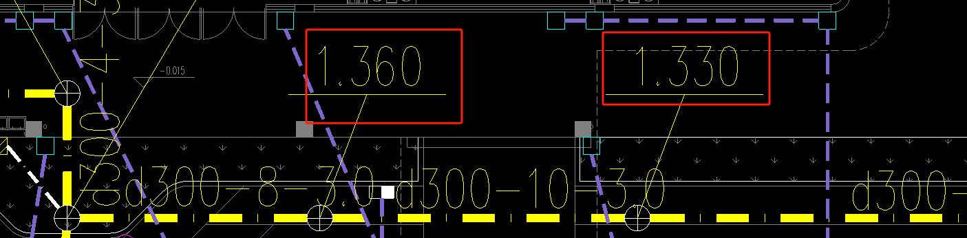

  • 1.360(1.330)這是檢查井井底標高,3.05為設計路面標高,井深是多少
    井深井底標高
  • 3.05-井底標高
    2024-02-20 08:59:54
  • 3.05-1.36=1.69或3.05-1.33=1.72
    2024-02-20 09:00:18
  • 頂標高減去底標高就可以,但是這個如果作為施工數據不準確,要根據斷面圖及相關圖集,核實井的類型、地板及壁厚、井的直徑、施工方式等等數據,一般都有詳細標注
