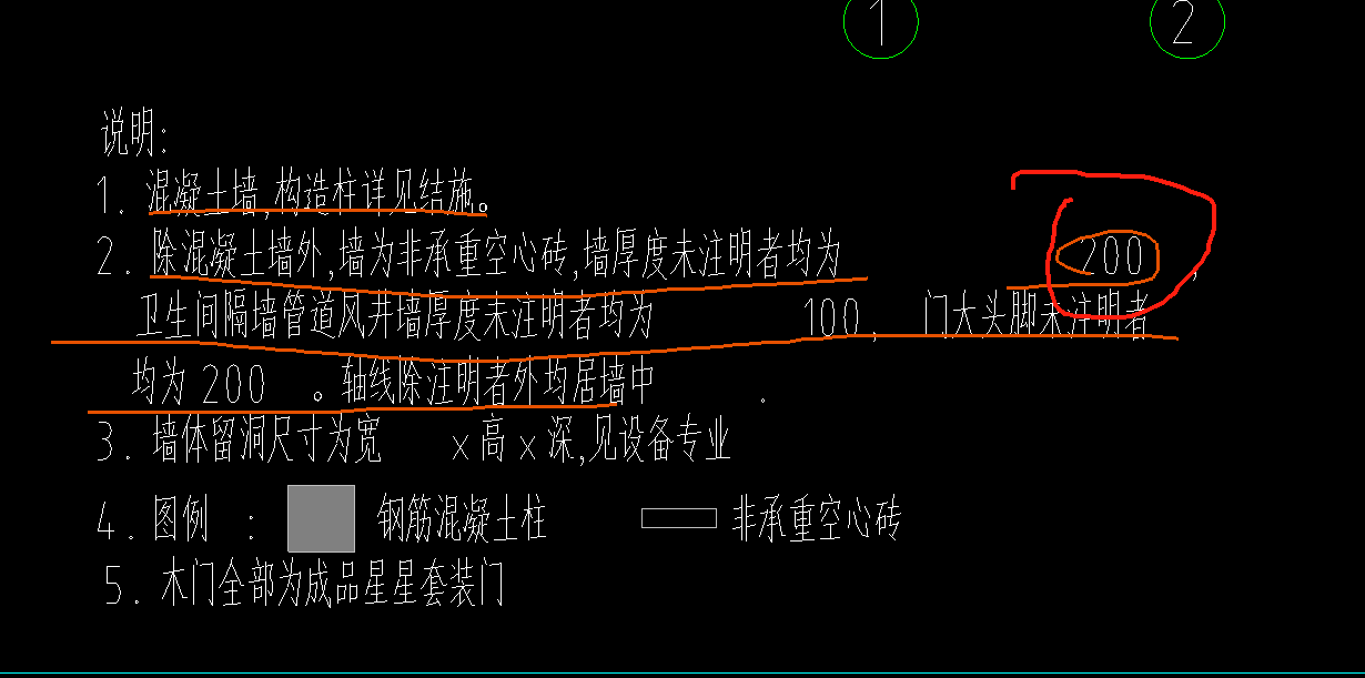

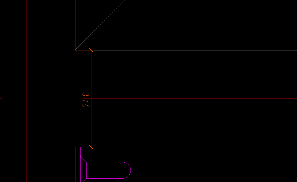

  • 說明墻厚未注明200圖紙上面量的墻厚240,怎么弄
    墻厚未注
全部回答 (6) 首答僅用{{minutesHtml}}
    240,實在不放心就提圖紙會審,問設計

  • 按說明
    2024-02-18 16:05:32
  • 跟設計溝通
    2024-02-18 16:06:03
  • 按設計說明計算,或與設計單位溝通明確。
    2024-02-18 16:06:16
  • 最好叫設計明確,避免以后對數爭議。有用請點采納
    2024-02-18 16:06:53
  • 如果是編制招標控制價,就可以在編制說明上是暫按說明或者平面圖;如果是代表甲方就按照200mm;如果是施工方就問一下現場是按照哪個就按哪個
