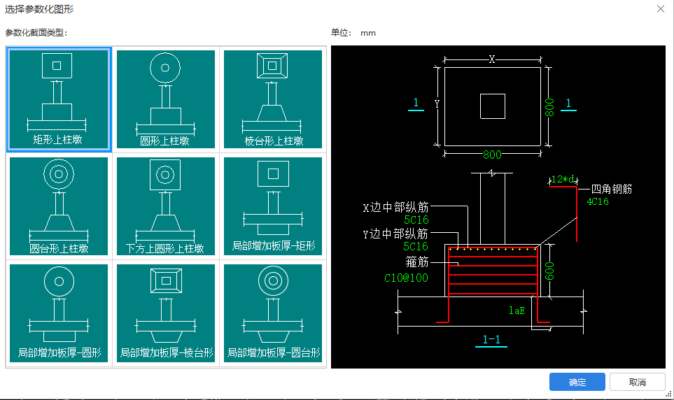

  • 請(qǐng)問(wèn)這個(gè)柱墩選那種形式

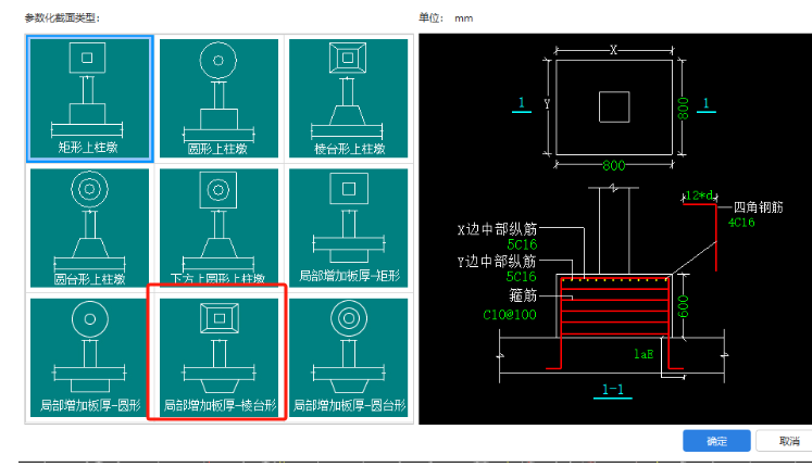

  • 選最下一排中間的,局部增加板厚棱臺(tái)形的
    2024-02-18 09:19:04
  • 你這個(gè)應(yīng)該是下柱墩
    2024-02-18 09:19:17
  • 如果沒(méi)有別的節(jié)點(diǎn)的話從圖上來(lái)看應(yīng)該選用棱臺(tái)形上柱墩
    2024-02-18 09:20:29
  • 矩形上柱墩.
    2024-02-18 09:20:29
  • 下柱墩,選最下面一欄中間的局部增加板厚棱臺(tái)形的
    2024-02-18 09:44:48
  • 廣聯(lián)達(dá)服務(wù)新干線
    2024-02-18 09:46:55
  • 結(jié)合圖紙上基礎(chǔ)的配筋情況選擇構(gòu)件。
    2024-02-18 10:00:15
