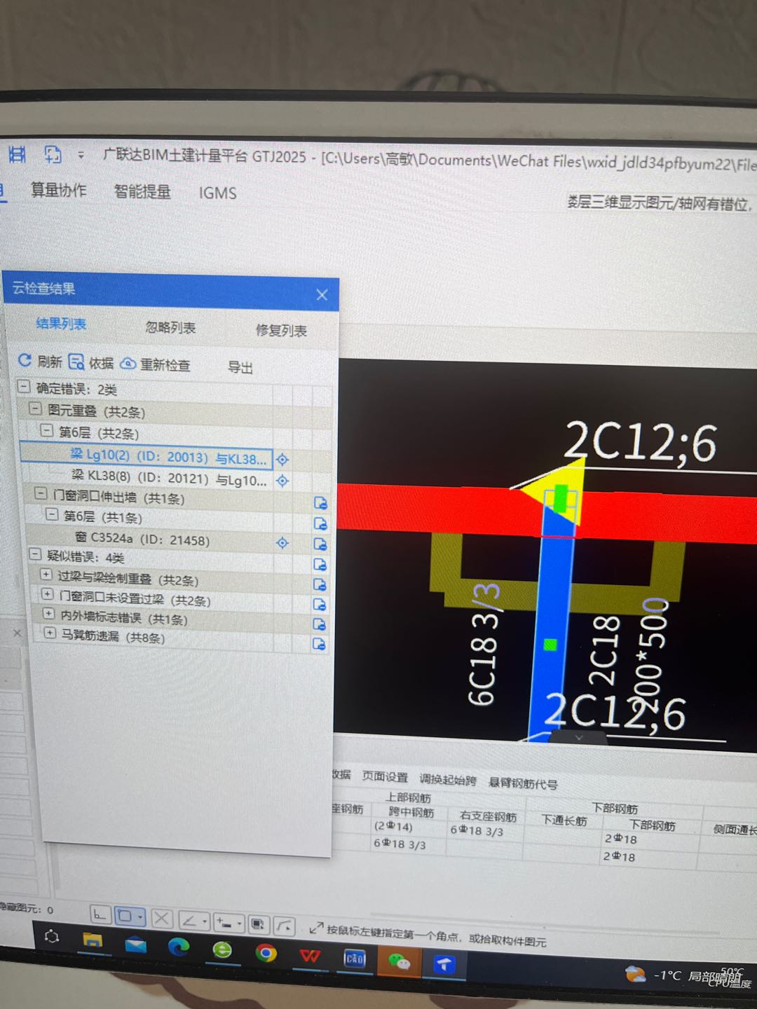

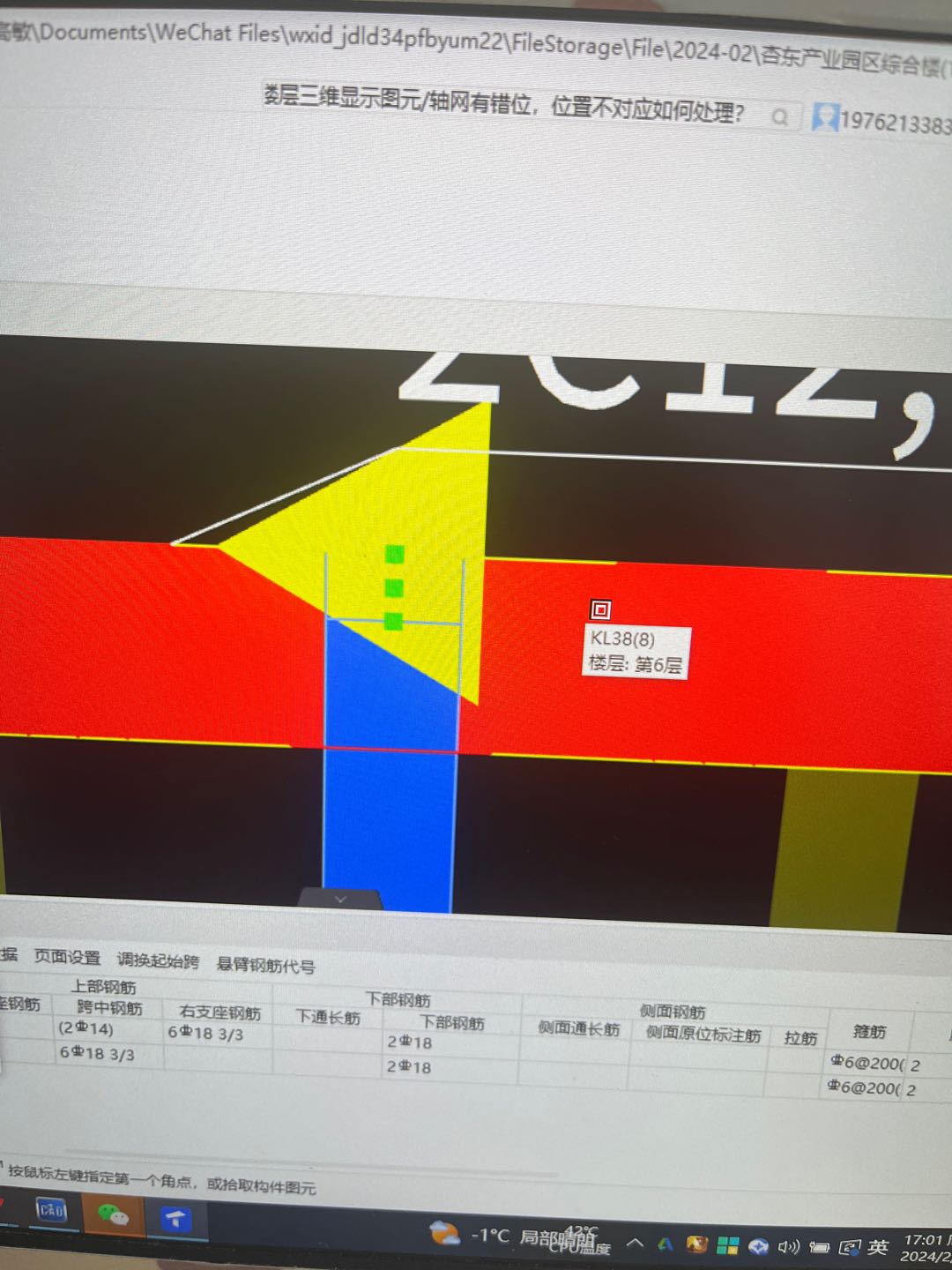

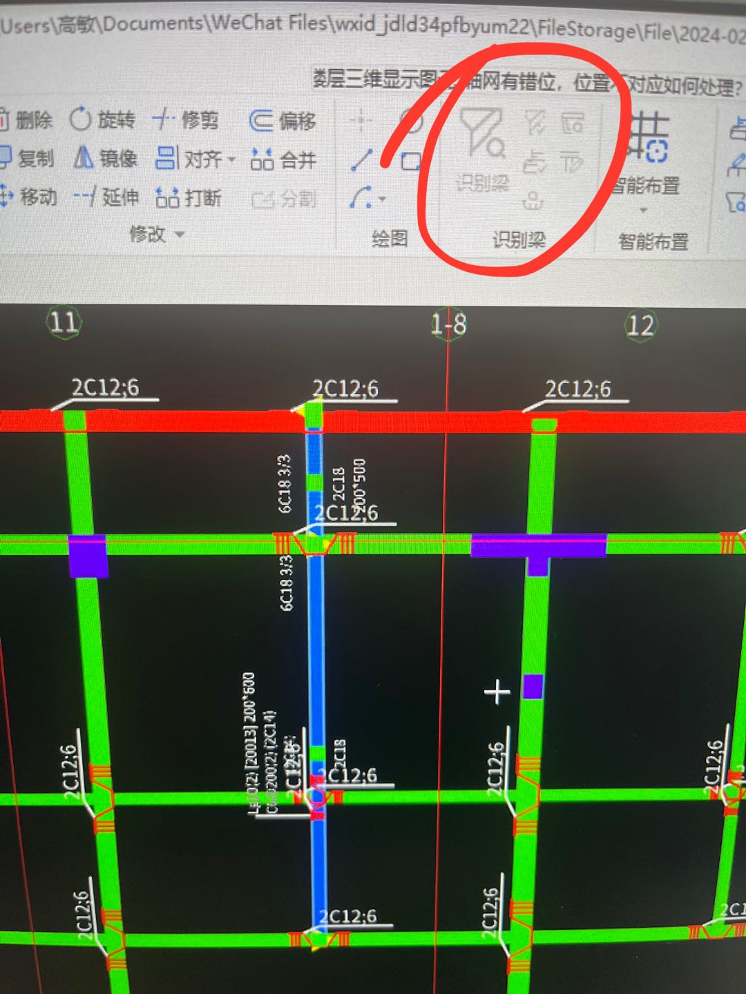

  • 請問這個圖元重疊是怎么回事?我該怎么修改呢
    圖元重疊
    2024-02-14 17:07:48 補充
全部回答 (5) 首答僅用{{minutesHtml}}
  • 重新設置支座
    2024-02-14 17:05:12
  • 刪除梁Lg10,重新繪制就正常了,
    2024-02-14 17:28:54
  • 梁圖元有重疊,檢查相鄰樓梯是否有圖元標高重疊的。
    2024-02-14 19:47:52
  • 重提梁跨、調整標高
    首次提交 2024-02-15 09:42:21  最近修改2024-02-15 09:43:00 (修改過1次)
  • 用查找分別選中對應的ID,查看屬性內的標高是否對應,不對應的修改設置
    2024-02-15 09:57:30
