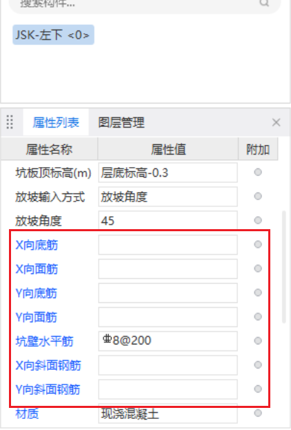

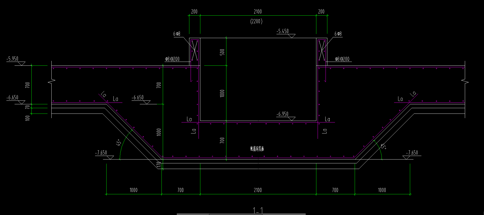

  • 下圖集水坑6C8那個交叉的部分以及C8@20是廣聯達建模部分的什么鋼筋?
    凸出交叉
    2024-02-09 09:02:24 補充
    為什么我這個圖紙的集水坑上面凸出來一部分,手上別的圖紙就沒見到,這是什么意思呢?
    用剪力墻或樣板畫,集水坑深度不足,加高的
    首次提交 2024-02-09 09:15:29  最近修改2024-02-09 09:16:16 (修改過1次)
  • 那部分鋼筋哪個也不是,建議定義一個圈梁單獨計算
    2024-02-09 09:01:41
  • 用剪力墻設置
    2024-02-09 09:06:44
  • 改用剪力墻定義布置。6C8是水平鋼筋,C8-200是左右垂直鋼筋。
    2024-02-09 09:44:31
