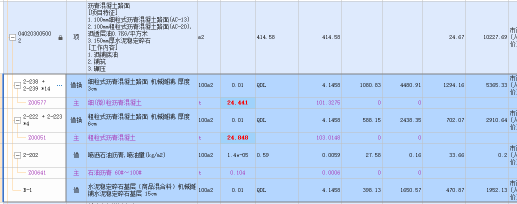

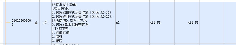

  • 請問這個瀝青混凝土路面按照這個要求應該怎么套取?
    路面這是要套取好幾項嗎?
    2024-02-08 14:23:46 補充
    這樣套取下來正確嗎?請各位專家麻煩看一下?

    你好,可以這樣套取的,但是你沒有輸入材料的價格。

  • 細料+粗料瀝青砼+透油層+水穩墊層

  • 套子目:水穩層、灑透油、粗瀝青路面、細瀝表路面
    2024-02-08 11:28:59
  • 水穩層
    灑油層
    粗粒式瀝青混凝土
    細粒式瀝青混凝土
    你套的是正確的,但是單價好像不太對
    首次提交 2024-02-08 11:34:50  最近修改2024-02-08 14:41:39 (修改過1次)
  • 水穩層,透層油、粗粒式瀝青面、細粒式瀝青面
