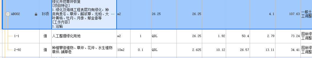

  • 請(qǐng)問(wèn),這個(gè)園林綠化拆除及修復(fù)這樣套取可以嗎?
    套取這樣把里面的東西包含足夠了嗎
我來(lái)答 收藏  舉報(bào)
    你好,可以在增加個(gè)“后期管理”的定額子目。
    還有你是不是新建的建筑的單位工程,所以你這個(gè)顯示的是“借”。你應(yīng)該新建綠化的單位工程。

  • 可以了。

  • 不對(duì)的,苗木種類(lèi)不同,組價(jià)內(nèi)容和基價(jià)也不同,損耗不同,需要單獨(dú)計(jì)算組價(jià)計(jì)算,還有考慮養(yǎng)護(hù)期多長(zhǎng)。認(rèn)可回答請(qǐng)點(diǎn)贊,全是免費(fèi)進(jìn)行的,99%問(wèn)題都有答案,找個(gè)懂行人問(wèn)問(wèn)就明白了,一本講透手把手帶你學(xué)習(xí)園林綠化預(yù)算-服務(wù)新干線建筑課堂  https://jzkt.fwxgx.com/courses/18114.html
