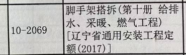

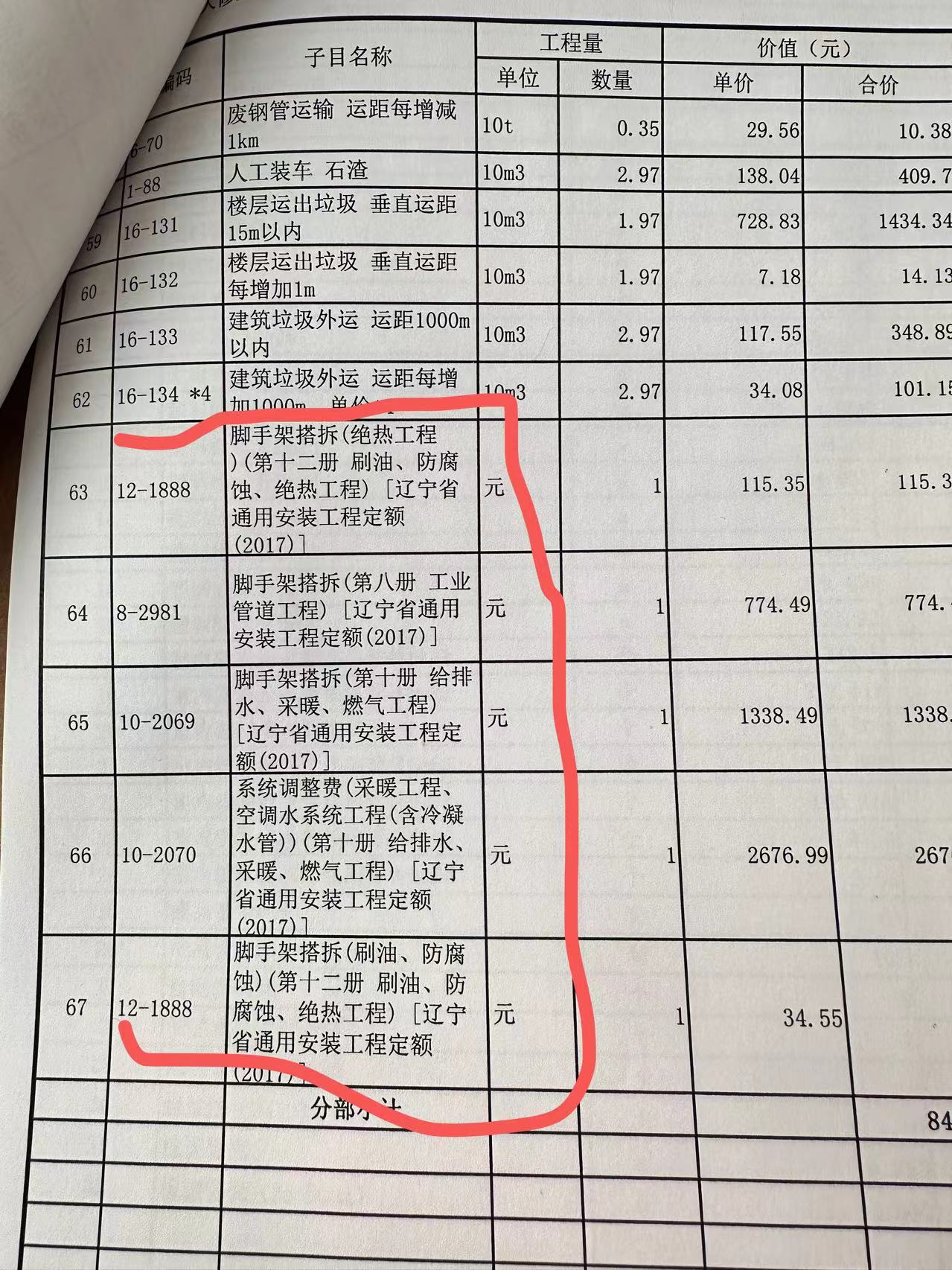

    腳手架請問老師,圖中定額里是哪個選項(xiàng),我在廣聯(lián)達(dá)里沒找到呢,供暖管線改造工程

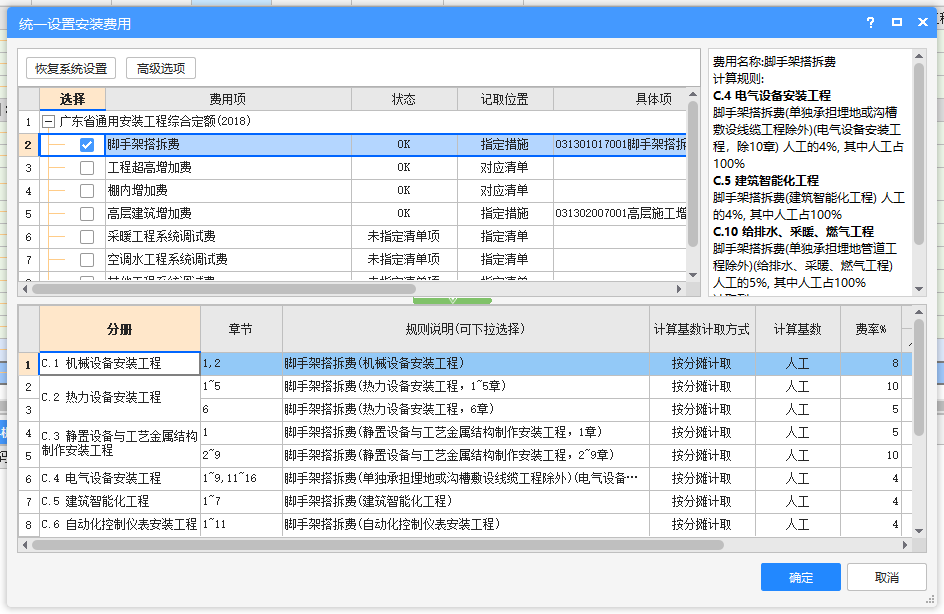

    安裝專業(yè)下,記取一下就可以了,軟件會根據(jù)定額工程量自動計(jì)算
    管線
    首次提交 2024-02-07 09:17:23  最近修改2024-02-07 09:18:16 (修改過1次)
  • 這個是界面上部有個安裝費(fèi)用,直接點(diǎn)擊,之后生成的。
    2024-02-07 08:45:54
  • 這個應(yīng)該是直接生成的
    2024-02-07 09:06:02
  • 套一次搭設(shè)的,然后再套一次拆除的。
    2024-02-07 09:07:01
  • 用生成設(shè)置可以
    2024-02-07 09:08:47
  • 安裝工程的腳手架直接套用。
    2024-02-07 09:22:24
  • 分部分項(xiàng)那里生成
    2024-02-07 09:31:16
