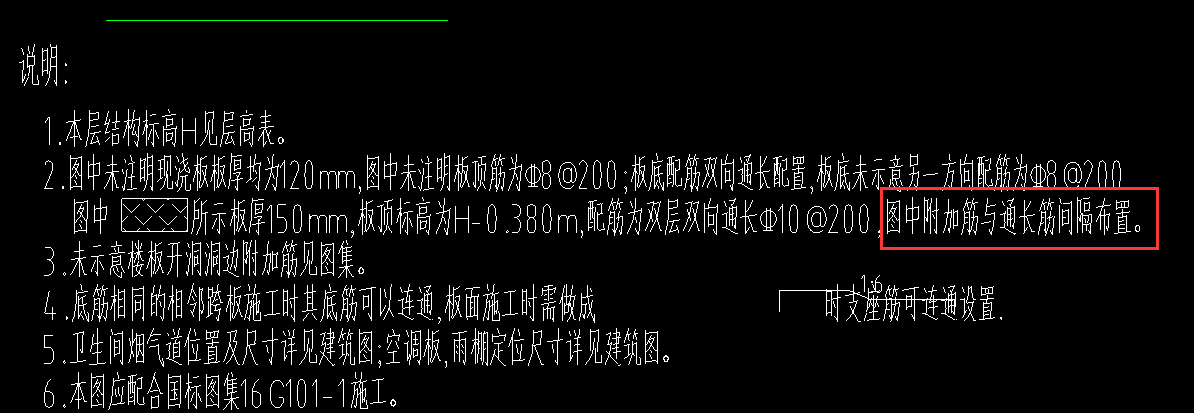

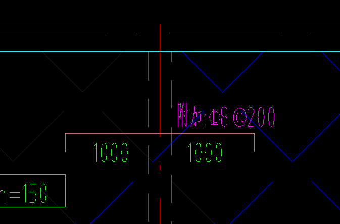

  • 看看跨版受力筋標(biāo)注是不是附加的鋼筋(或者板圖紙小說(shuō)明),如有附加兩字,則不重疊,例下圖1就是附加的雙層雙向.集中標(biāo)注
    首次提交 2024-02-03 16:59:38  最近修改2024-02-03 17:02:20 (修改過(guò)2次)
