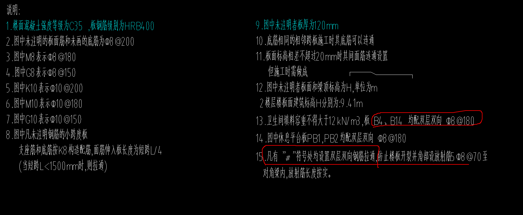

  • 老師們,我不太懂這說明

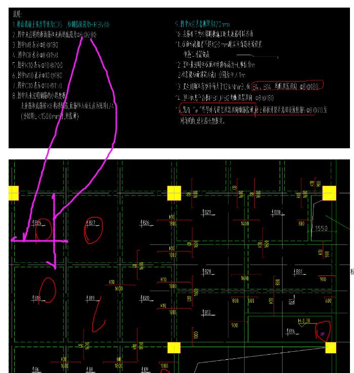

    雙層雙向雙層標#的是雙層雙向,那像畫紅圈的板什么都沒畫的是怎么個布置方式

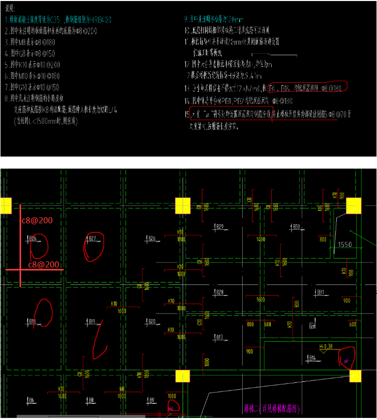

  • 雙層雙向鋼筋可以單板布置,就是每個小塊板布置,鋼筋在每間小塊板的周邊梁或墻處斷開彎鉤,雙層雙向鋼筋拉通,一般是整個樓層或多個單塊板拉通布置,只在鋼筋兩端部有彎鉤,在邊處支座處斷開,比每間斷開少了很多的彎鉤。

  • 建筑行業快速問答平臺-答疑解惑圖紙上有啊,按C8-200
