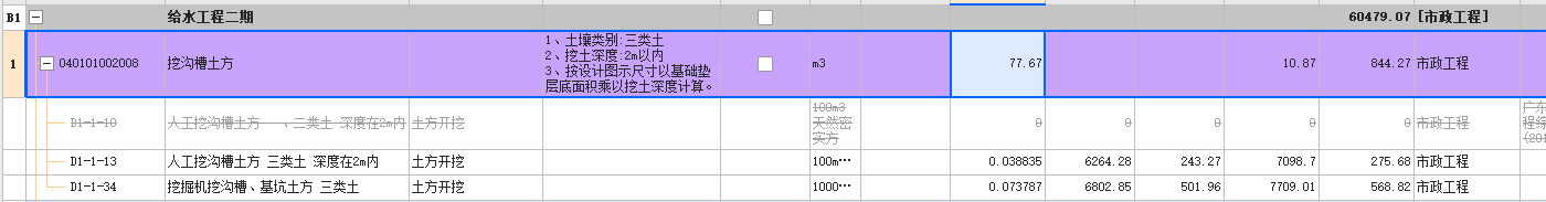

  • 挖溝槽土方該工程量怎么計算?看哪里圖紙?還是看給水管道
    挖溝槽土方
    埋深看設計說明跟管道開挖大樣圖,給水管道就看給水設計說明,排水就看排水的,大樣圖跟設計說明都有埋深跟溝槽寬度
    2024-02-01 11:38:37
  • 室外總圖,一般會有回填斷面圖
    2024-02-01 11:38:56
  • 看設計說明,管子埋深多少?,寬度話就是(管直徑+工作面*2),土方體積=管子埋深*(管直徑+工作面*2)*管子長度
    2024-02-01 11:42:16
  • 管道的圖紙,要有管道大樣圖剖面圖和平面圖,平面圖看管道長度,剖面圖看挖土深度和挖土寬度,=長*寬*挖土深度
