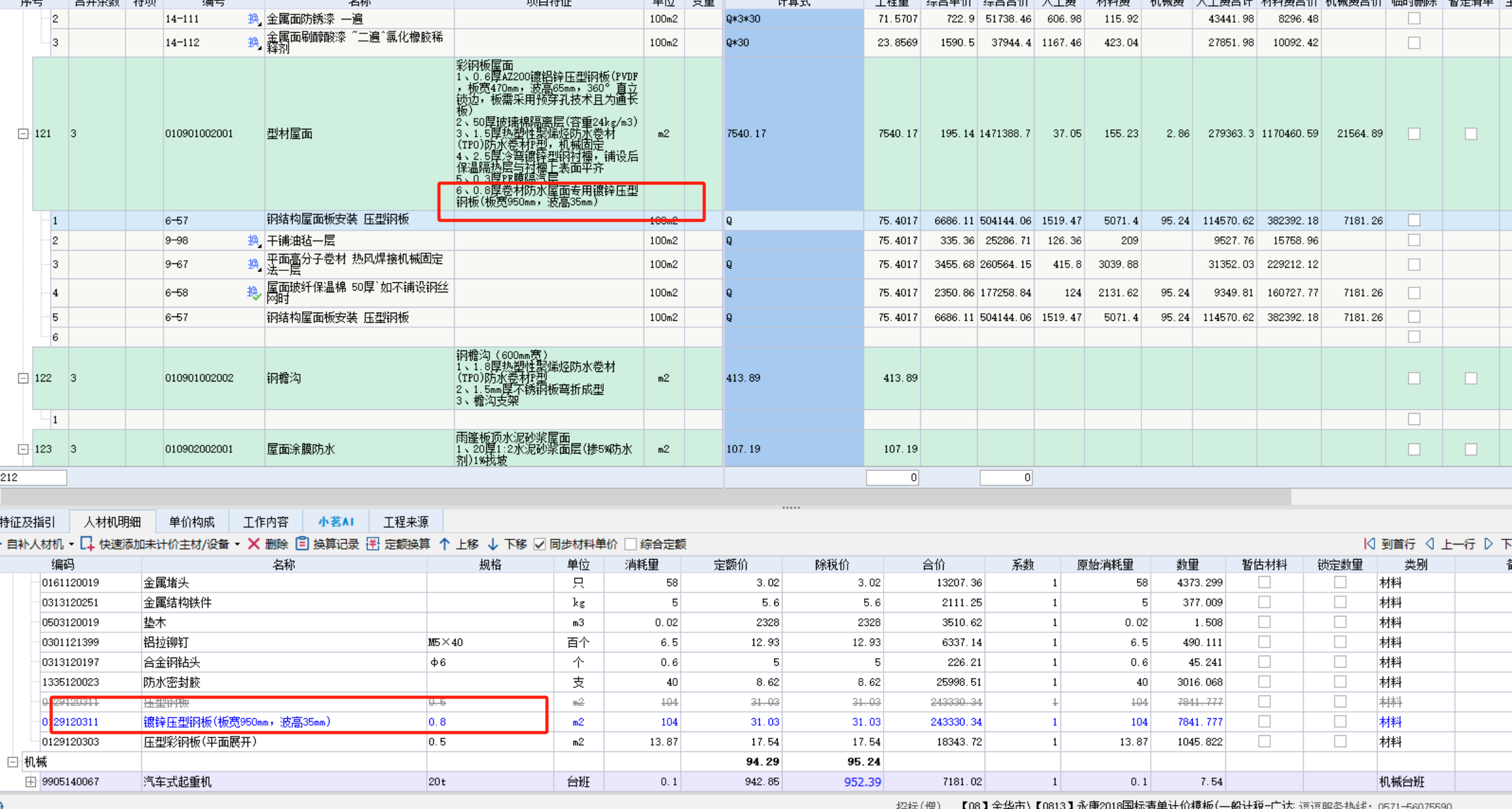

  • 老師,這個第6點是指0.8厚的防水還是0.8厚的壓型鋼板,我這樣套是否正確?(套
    老師,這個第6點是指0.8厚的防水還是0.8厚的壓型鋼板,我這樣套是否正確?(套了壓型鋼板就行了把)?
    壓型
    是0.8厚的壓型鋼板,這樣套正確.
    2024-01-31 08:15:50
  • 是壓型鋼板
    2024-01-31 08:15:43
