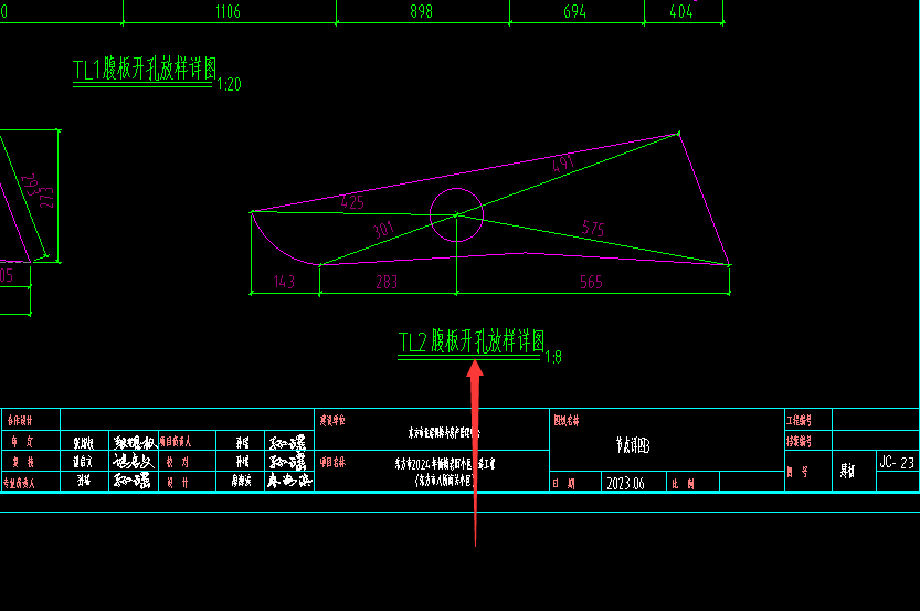

請問,像截圖中箭頭所指的開孔,套什么定額子目?謝謝!

含在鋼構件制作費里

正常情況下這個開孔是不單獨計取費用的,如果工藝要求需現場留孔洞的話,套裝配式定額里的鋼結構件開孔子目

一般是不需要單獨計算費用的.
