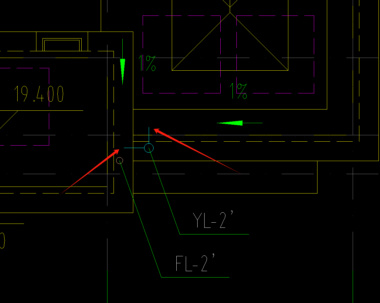

  • 這里是屋頂?shù)牡胤剑@里需要兩個(gè)雨水斗嗎?
    屋頂
全部回答 (8) 首答僅用{{minutesHtml}}
  • 雨水
    2024-01-30 21:51:31

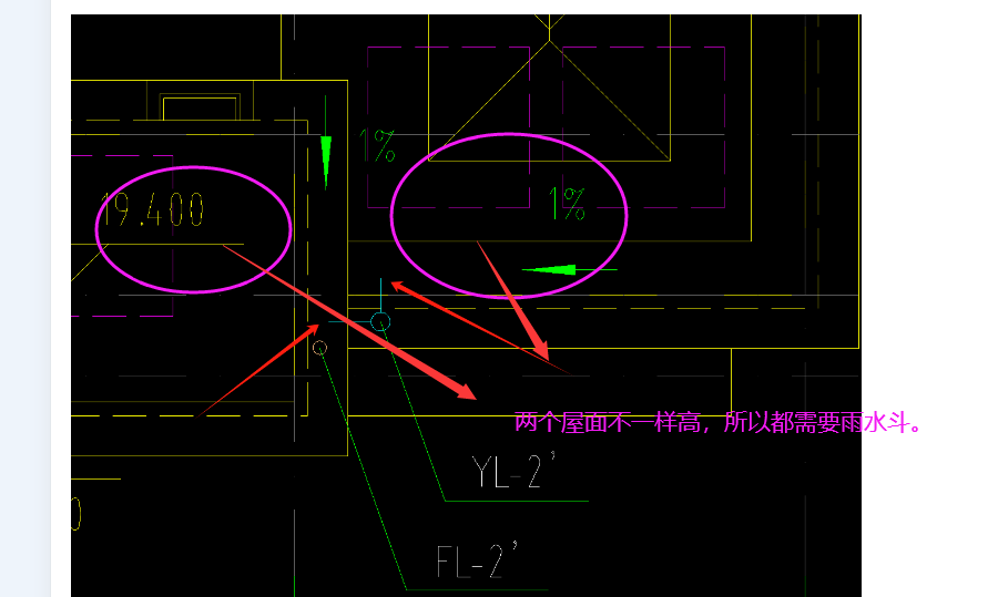

  • 如果標(biāo)高不相同,在做兩個(gè)雨水斗。
    2024-01-30 21:52:25
  • 標(biāo)高不相同,確實(shí)要兩個(gè)雨水斗
    2024-01-30 22:05:51
  • 需要
    2024-01-30 22:37:18
  • 上、下各做一個(gè)(雨水口)
    2024-01-31 06:43:42
  • 結(jié)合系統(tǒng)圖查看
    2024-01-31 08:12:21
  • 不是同一標(biāo)高的屋面處,當(dāng)然需要用兩個(gè)水斗的.
    2024-01-31 08:59:22
  • 一個(gè)是廢水管,一根是雨水管
    2024-01-31 09:33:20
