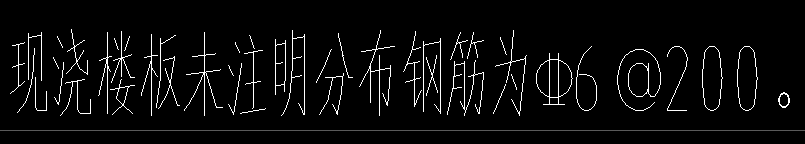

是的(跨板受力筋下要有分布筋c6-200)
首次提交 2024-01-30 19:24:43 最近修改2024-01-30 19:25:50 (修改過1次)

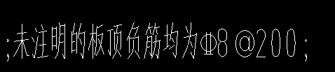

板支座負筋要設置分布筋,跨版受力筋要嗎?如果負筋位置有面筋了是不是就不用分布筋了
請問圖里這部分已經有面筋了,有跨版筋的部分是只算跨版筋還是也要把面筋算了
這兩塊板上已經有跨版受力筋了 還用布置底筋了嗎 布置底筋不就重復了嗎
老師,是不是板負筋有拉通的時候,就可以不用布置板的溫度筋,比如有跨版受力筋
您看這個圖紙里的,是不是這個板就可以不用布置溫度筋,而左側的板就需要布置!
老師,什么情況下需要布置溫度筋呢?雙層雙向鋼筋時是不是就不用布置了。是不是只有板底筋和板負筋的時候有
