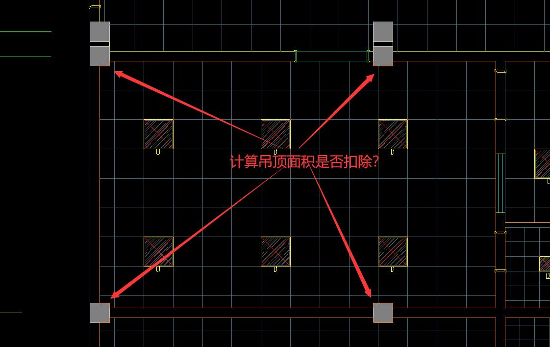

  • 吊頂扣除柱垛的問題
    規范說:按設計圖示尺寸以水平投影面積計算,不扣除間壁墻、檢查口、附墻煙囪、柱垛和管道所占面積;;如下圖,設計圖(橙色線)的吊頂沒有畫在角柱和柱垛上,,請問計算吊頂工程量是否要算這些柱垛面積?附墻煙囪
    不扣除
    2024-01-30 15:08:59
  • 不扣除的。
    2024-01-30 15:11:18
  • 一般空氣 應該是 大于0.3m2的要扣除,不大于0.3m2的 不扣減 ,
