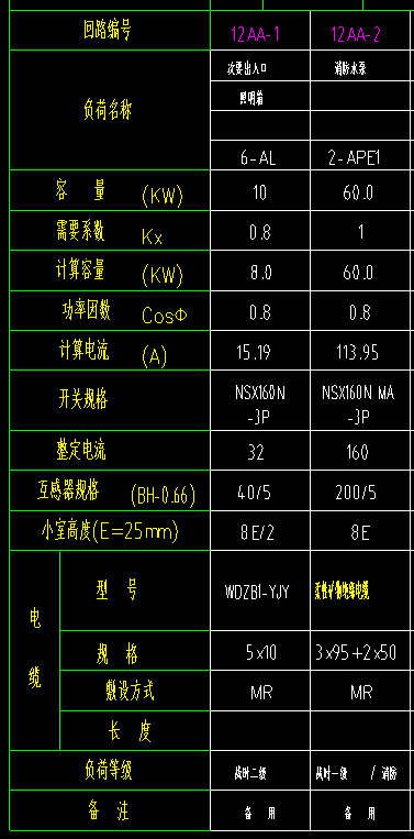

  • 請教下圖電纜3*95+2*50,是從哪里出來,接到哪里去?
    回路系統圖
    2024-01-29 09:16:40 補充
    左邊截圖是配電屏回路截圖,右邊是低壓干線系統圖截圖
    一般是變電所
    你這個圖上沒顯示,你要看最上部你截圖不全的地方
    首次提交 2024-01-29 09:16:15  最近修改2024-01-29 09:16:58 (修改過1次)
  • 你去變配電的圖紙上找找看、看回路名字應該是從變電所這類地方出去的、應該在地下室的
    2024-01-29 09:16:36
  • 連接消防水泵。
    2024-01-29 09:24:50
  • 看系統圖,2-APE1上級箱子是哪個,
