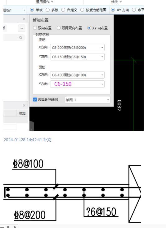

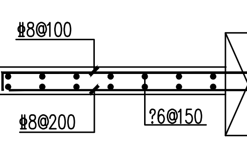

陳 2024-01-28 14:42:31 | 湖北省 土建 | 156查看 4回答
2024-01-28 14:42:41 補充

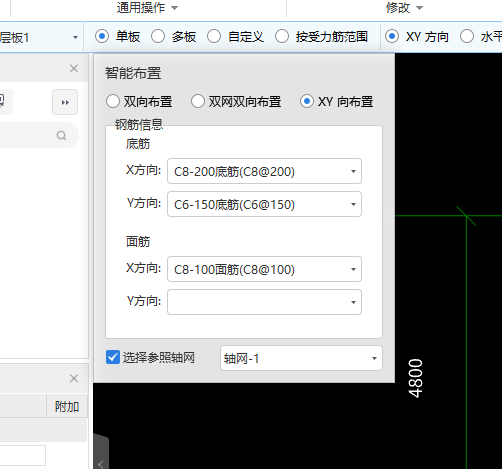

面筋Y向也是C6@150

不對應的;另外,建議不要這樣設置,方向不一定對應圖紙的,用單板或多板布置,并分別布置垂直及水平鋼筋的底筋及面筋

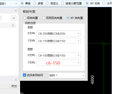

您好,請問這個鋼筋我按這樣布置對么?
您好,我按這樣布置對么?
請問鋼筋這樣布置對嗎

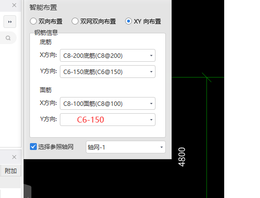

這個這樣套是對的嘛 還差什么嘛
各位老師我這樣生成鋼筋是對的嘛
