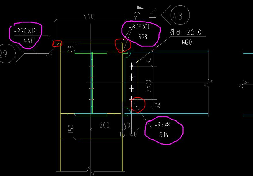

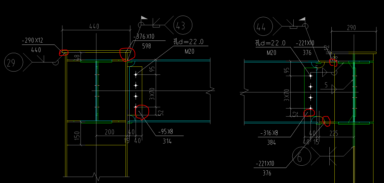

    如圖。我知道這幾個(gè)是鋼片尺寸的標(biāo)注。但是不知道對(duì)應(yīng)的鋼片。圖上太花了看不出來(lái)尺寸對(duì)應(yīng)的是哪一個(gè)鋼片。求大佬解惑。能用筆畫(huà)一下每個(gè)鋼片的范圍就更好了

  • 95*8是連接板,寬95,厚度8mm,長(zhǎng)314mm
    上部左邊的是頂部水平的鋼板,右邊是垂直的鋼板
