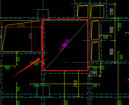

    樓梯計算規則中說明:以圖示露明尺寸的水平投影面積計算。請問露明尺寸是什么意思,平面圖中空洞的部分嗎?如果是按孔洞部分的投影面積,那層高5m多的樓梯只算一個投影面積是否不合理?孔洞層高

  • 具體的是需要看樓梯的平面情況,不能簡單的按樓梯間計算,因為樓梯是會小于或大于梯井,同時上下跑之間形成的大于500的梯井還是要扣減
