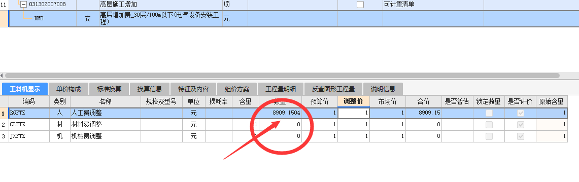

無所畏懼 2024-01-27 14:22:58 | 重慶市 安裝審核 | 231查看 1回答
這個數量如何查看明細
無名 黃金專家
答題: 12555 被贊: 4019
總人工*系數算出來的
2024-01-27 18:12:50
