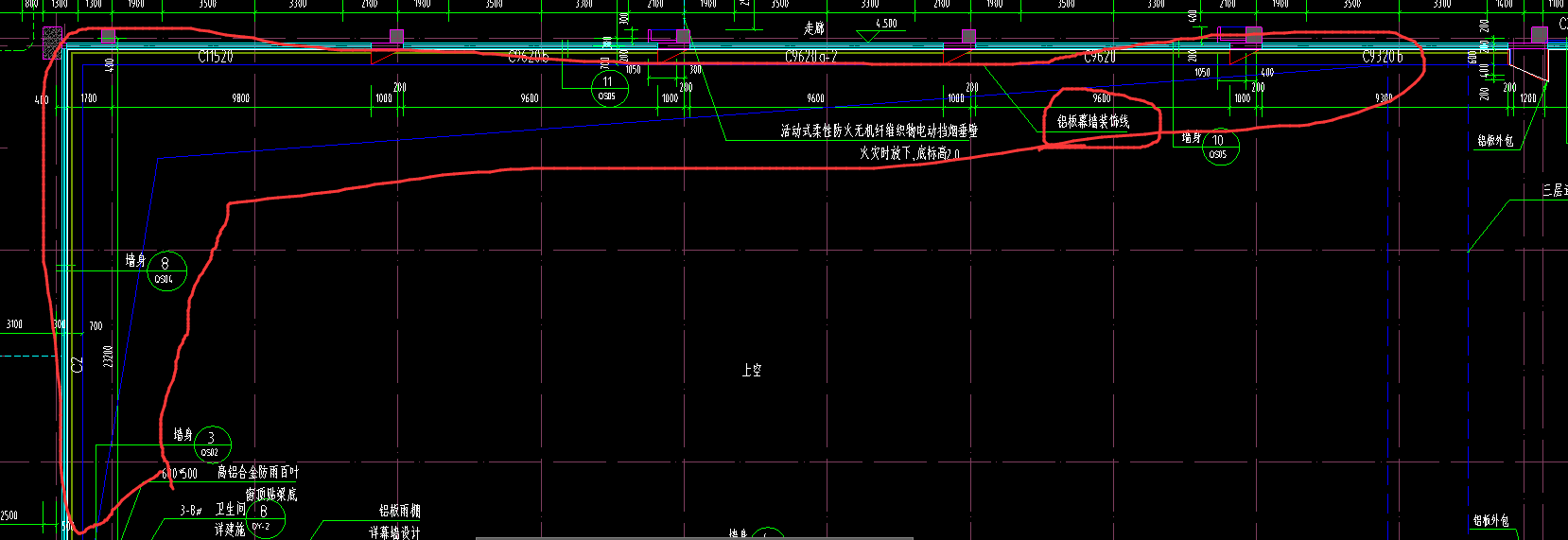

  • 這個藍色的斜線是幕墻邊線嗎?這個形狀有點奇怪,幕墻厚度是從哪里開始?
    墻厚
全部回答 (6) 首答僅用{{minutesHtml}}
  • 空的,留洞線
    幕墻是三條淺藍色的線是
    首次提交 2024-01-26 21:18:45  最近修改2024-01-26 21:19:32 (修改過1次)
  • 不是
    2024-01-26 21:22:01
  • 藍色的斜折線,表示沒有樓面板的,是空的。即幕墻內的位置是空的。
    2024-01-26 21:25:59
  • 幕墻是三條淺藍包線,藍色線表示沒有板,是空洞
    2024-01-26 21:29:01
  • 藍色虛線是洞口,外側綠實線是幕墻
    2024-01-26 21:38:13
  • 不是的,是表示空的【中空,沒板】;幕墻厚度查看大樣看看構造
