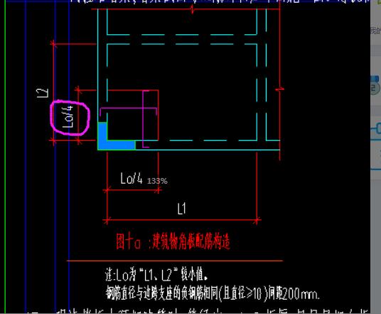

  • 這種陽(yáng)角加強(qiáng)筋布置范圍是怎樣的,根數(shù)怎么求
    陽(yáng)角
我來(lái)答  邀請(qǐng)別人來(lái)回答
 提醒提問(wèn)者
全部回答 (5) 首答僅用{{minutesHtml}}
  • 1/4跨長(zhǎng)范圍  按上下、左右跨中的小跨考慮
    首次提交 2024-01-26 15:02:34  最近修改2024-01-26 15:03:17 (修改過(guò)1次)
  • 板凈跨的  較小值/4
    2024-01-26 15:02:58
  • 按間距算的啊板跨長(zhǎng)度/4,再按間距計(jì)算根數(shù)
    2024-01-26 15:03:25
  • 板塊相對(duì)短跨的1/4范圍布置,根數(shù)是根據(jù)布置的范圍計(jì)算
    2024-01-26 15:03:40
  • 按短凈跨的1/4根數(shù)
