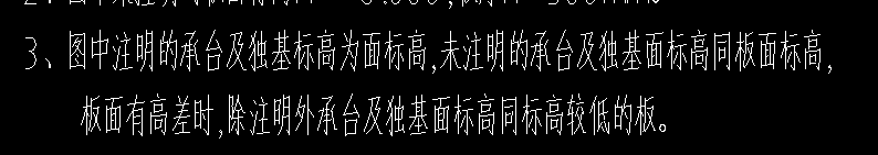

姜 2024-01-26 14:01:32 | 山東省 土建 | 273查看 4回答
搬磚老鄭 專家
答題: 3834 被贊: 995
頂標高
2024-01-26 14:01:59
廣岑 鉆石專家
答題: 36384 被贊: 11788
2024-01-26 14:02:27

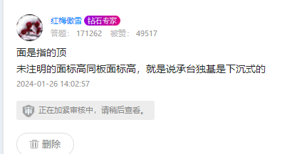

紅梅傲雪 鉑金專家
答題: 183746 被贊: 53942
2024-01-26 14:03:22
zhangy 鉑金專家
答題: 101314 被贊: 73315
面就是頂標高。
