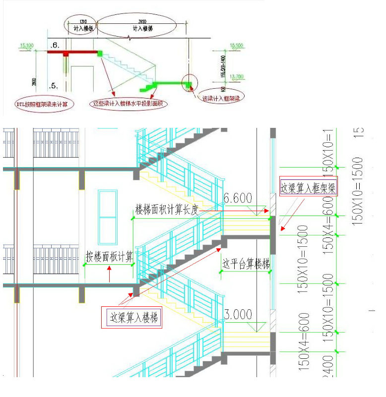

百事可樂 2024-01-25 23:32:13 | 山東省 土建 | 832查看 3回答
bain-wei 專家
答題: 8340 被贊: 3165
按平面啊
2024-01-25 23:56:52
馮福連 鉑金專家
答題: 90931 被贊: 30833
2024-01-26 06:19:34
天山雪豹 黃金專家
答題: 141692 被贊: 18249
按樓梯梁外邊到休息平臺
2024-01-26 07:52:15
