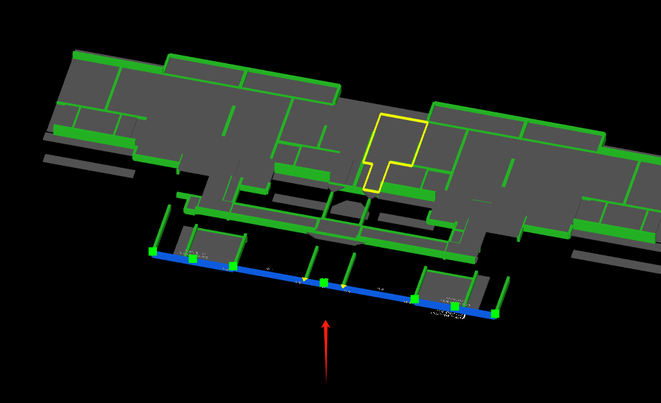

    疊合板上部的混凝土是平板 然后軟件匯總是把 邊上的梁加進去的  我是不是先把計算規則改了 然后再把 是單梁的梁單獨提出來單獨命名矩形梁 有沒有更方便的方法 下面箭頭的梁是否全歸有梁板?上部
  • 修改板屬性就行,平板不算梁
