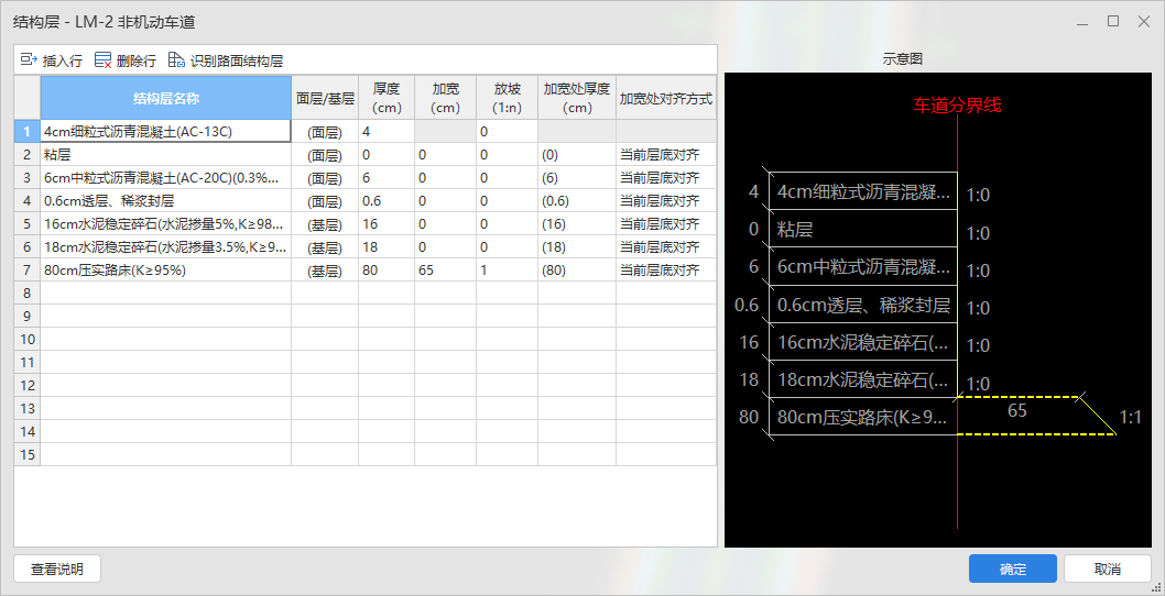

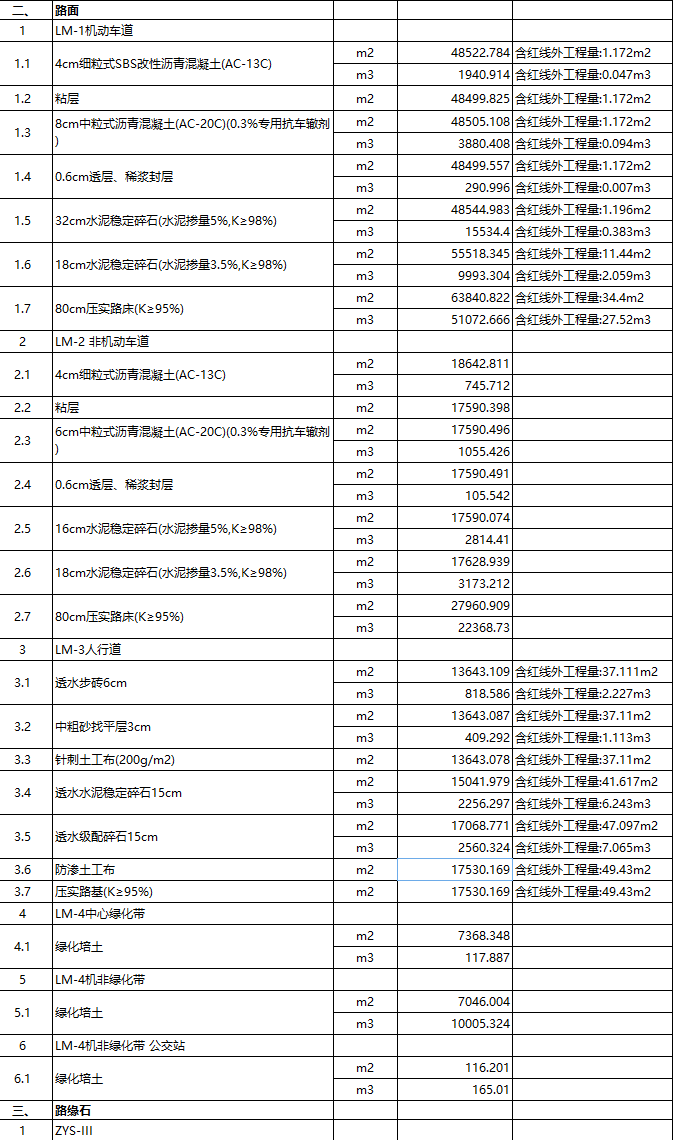

  • 市政中,為什么瀝青層面積比下面的粘層、水穩層面積都要大?

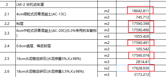

    如題,面層的面積比下面的面積大了許多,這是為什么呢?
    謝謝!
    路面
    2024-01-25 10:18:45 補充
    結構層是這樣的
    層面
    2024-01-25 10:38:52 補充
    其它路面中,也是面層的面積大于下面結構層面積,但量不大,LM-2超出量太大了一些。
    不知道為什么?
    不應該呀!也許面層還有其他位置的面積,具體看一下圖紙。
    2024-01-25 10:17:25
  • 有可能是側平石沒設置好,設置好插入點應該會扣除大量瀝青面層面積
