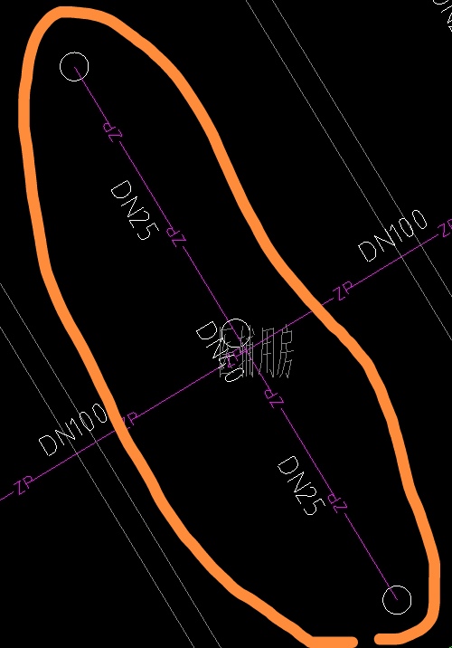

  • 請問一下噴淋計算不同管徑,應該怎么測量DN25和DN40的長度
    不同管徑
  • 標注不規范,可以全部按照DN25計算。
    2024-01-25 10:06:38
  • 直接在圖上量
    2024-01-25 10:06:40
  • 設計圖標注出錯,與設計員溝通處理。
    2024-01-25 10:08:11

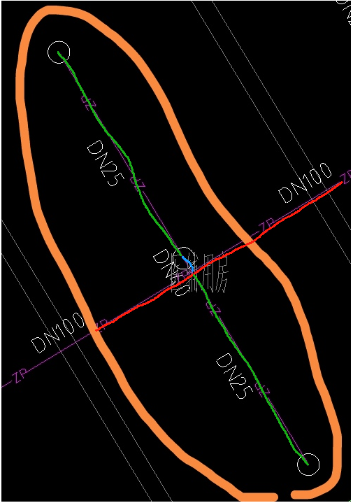

  • 管徑紅色Dn100,藍色Dn40,綠色Dn25
