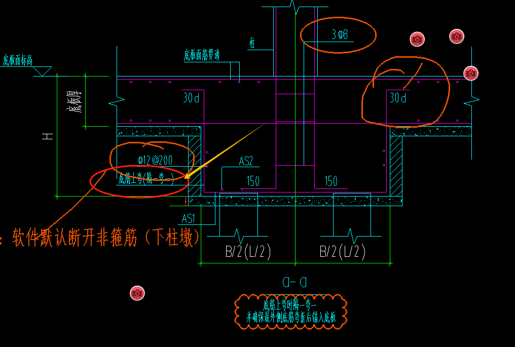

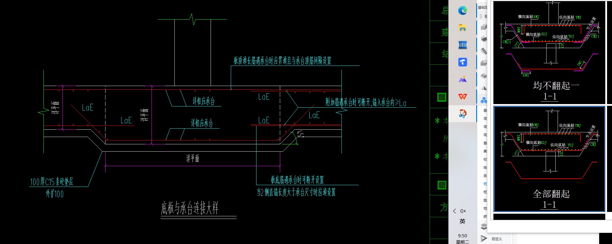

  • 請問承臺是選擇“全部翻起”定義布置嗎?謝謝
    承臺

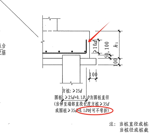

    不一定,要看剖面,還有看筏板底筋通過情況,不彎起鋼筋是否彎折10*D,肯定有承臺大樣剖面圖的

  • 是的
    2024-01-23 09:54:45
  • 你好,定義是對的
    2024-01-23 09:55:27
  • 選擇全部翻起的配筋。
