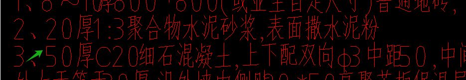

  • 20厚1:3聚合物水泥砂漿,是找平層嗎?
    找平層

  • 上面是地磚  是地磚的結合層,不單獨套
    2024-01-22 16:26:00
  • 是的
    2024-01-22 16:26:08
  • 結合層
    2024-01-22 16:26:16
  • 是找平層
    2024-01-22 16:26:21
  • 結合層
    2024-01-22 16:26:23

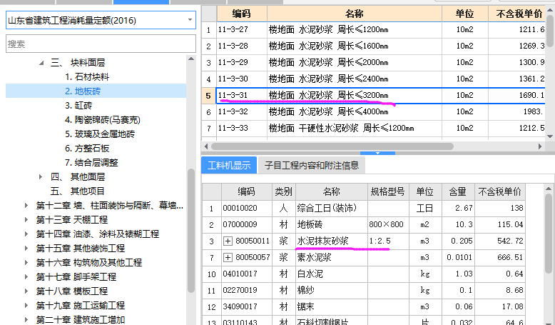

  • 結合層,貼地磚用的,塊料面層定額里含著結合層(水泥砂漿),不用單獨套定額,把材料替換一下
    砂漿
    2024-01-22 16:33:09
  • 結合層,通常在相關的定額中包含,厚度比例不同時進行替換。
    2024-01-22 16:44:07
  • 找平層,不用單獨套。
    希望采納點贊!
    2024-01-22 16:47:57
  • 是結合層,需要換算材料價格或增加聚合物
