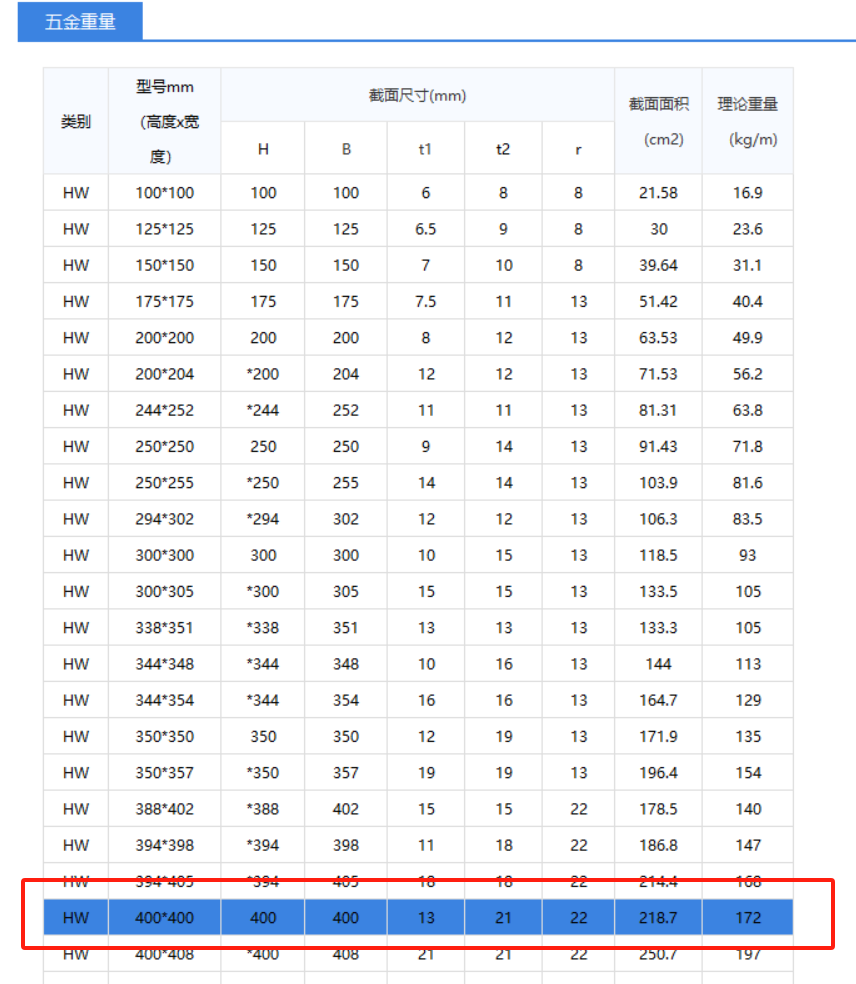

H型鋼等有 壁厚的 才能算重量
2024-01-22 11:24:49
廣岑 鉆石專家
答題: 36382 被贊: 11786
172kg/m*2雙拼
首次提交 2024-01-22 11:25:43 最近修改2024-01-22 11:26:41 (修改過1次)
型鋼HM400*400*13*21的理論重量
