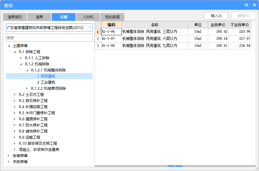

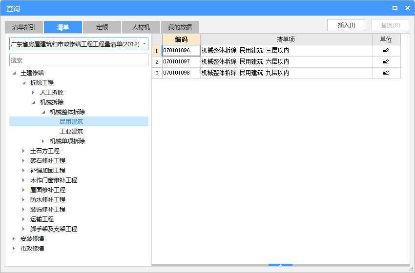

  • 請問拆除一棟兩層的樓,概算需要計算什么工程量?樓面又怎么算?
全部回答 (5) 首答僅用{{minutesHtml}}
    建筑面積
    2024-01-19 09:05:03
  • 得套整體拆除子目,不能單獨(dú)拆除
    2024-01-19 09:05:22
  • 建筑面積
    2024-01-19 09:07:01
  • 修繕定額中有整體拆除和分項拆除
    2024-01-19 09:12:24
  • 樓面
    概算
    首次提交 2024-01-19 09:21:54  最近修改2024-01-19 16:46:22 (修改過2次)
