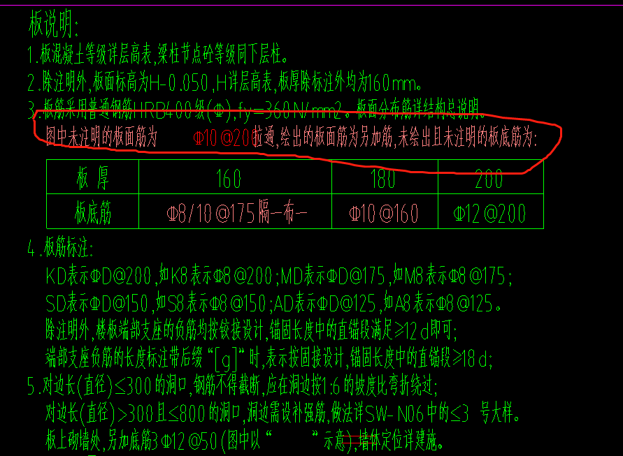

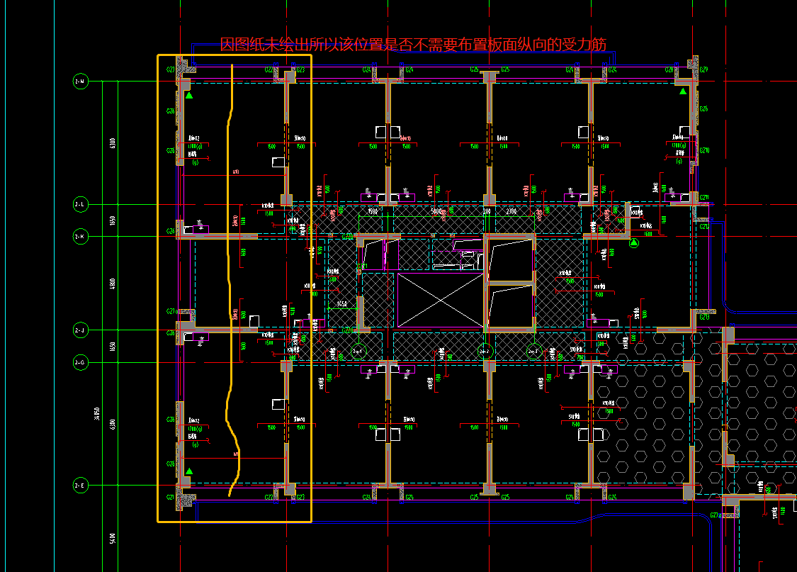

    請問該部分是否不用布置板面縱向受力筋?
    (圖紙說明未注明的板面筋為C10-200,是不是可以理解為圖紙未繪出的就不用布置)

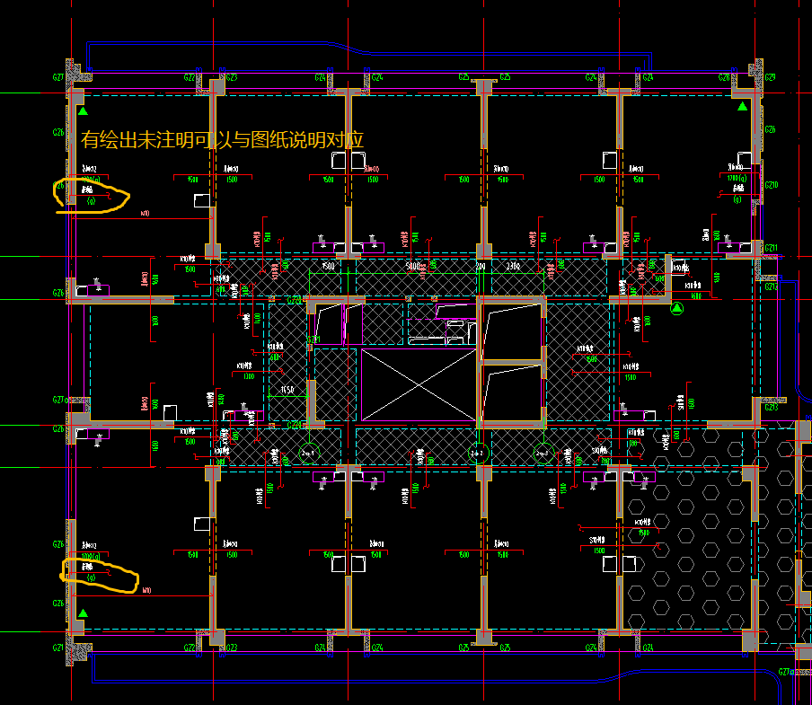

    像橫向的板面受力筋有繪出但未注明的圖層,可以與圖紙說明對應
    需要布置受力筋面筋雙向拉通

  • 是的
