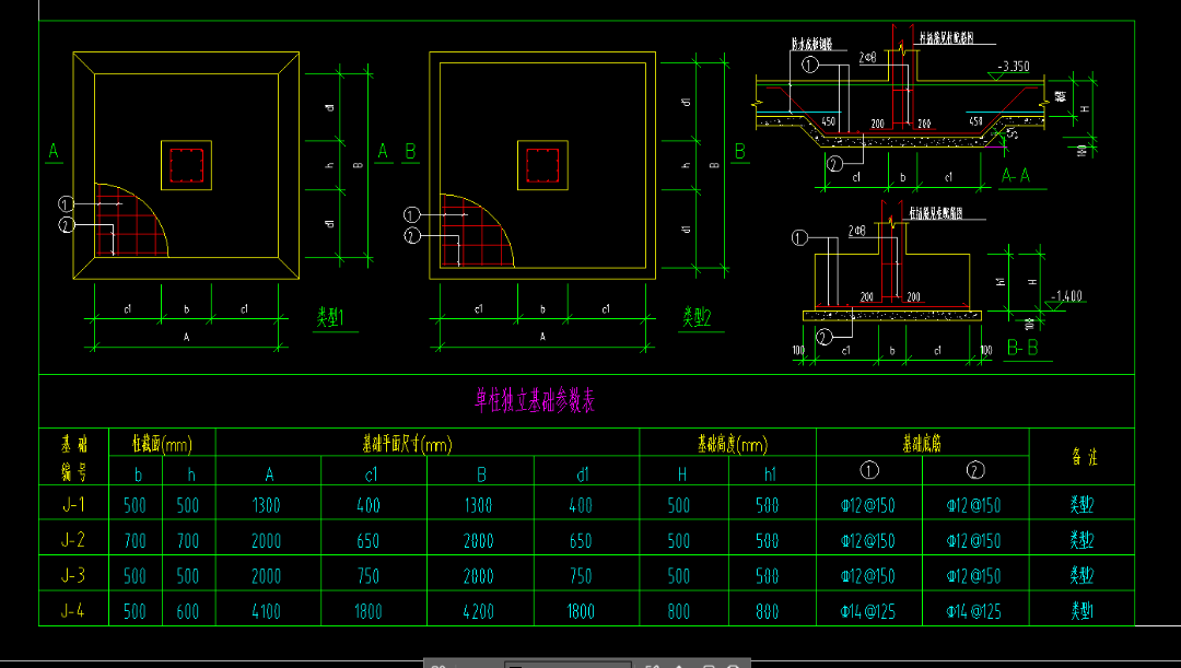

  • 您好 這個算防水是底面+頂面+斜面嘛
    頂面
  • 是底筋加側面
    2024-01-17 11:00:46
  • 筏板底部+放坡的底部斜面積都計算防水面積沒錯,
    但只需要計取外側壁以外區域的筏板頂面積
    另外側模/磚胎膜位置也需要計算側模防水面積
