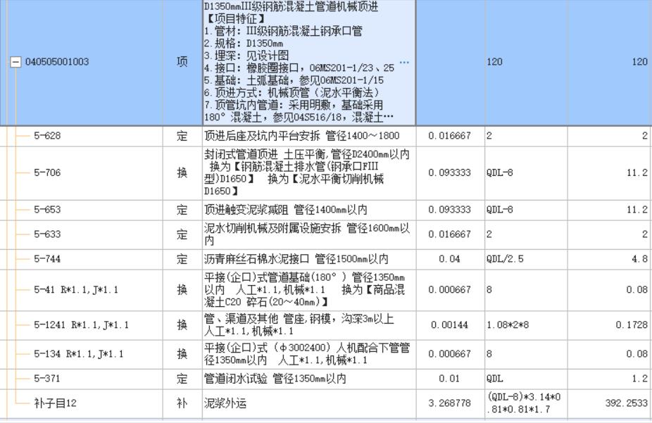

  • 各位老師,看看機械頂管的子目套取合理嗎?謝謝
    子目
  • 正確,一般就是這些子目
