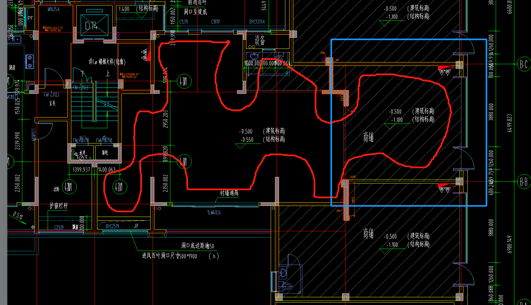

  • 商鋪區(qū)域是紅線部分還是藍(lán)線部分

  • 藍(lán)色
    2024-01-15 22:28:26
  • 紅色部分
    2024-01-15 22:31:45

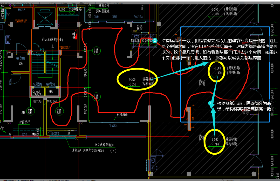

  • 圖紙有標(biāo)注商鋪的部分就是呀,一共兩個(gè)地方,除了藍(lán)線部分還有該部分的下方
    2024-01-15 22:32:11
  • 陰影部分是商鋪。
    2024-01-15 22:32:37
