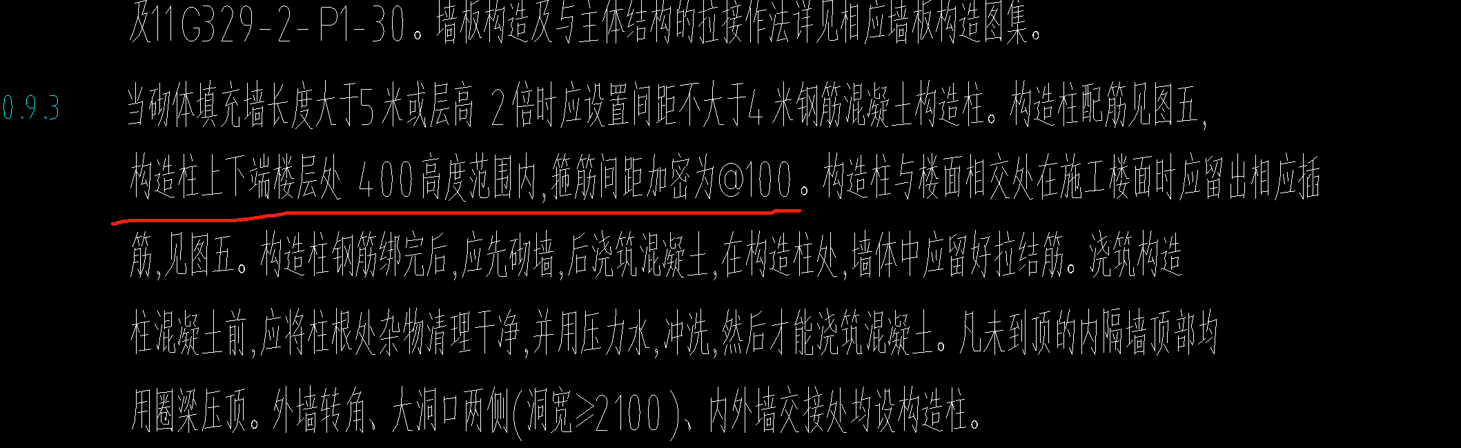

  • 請問老師構造柱的箍筋加密怎么設置
    箍

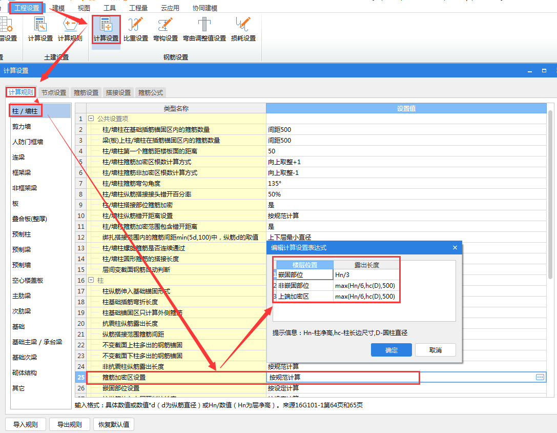

  • 點擊工程設置---鋼筋設置---計算設置---計算規則---柱/墻柱---在“箍筋加密區設置”中進行設置。如圖:
    軟件默認箍筋加密范圍為:
    下端加密區:嵌固部位:Hn/3,非嵌固部位:max(Hn/6,hc(D),500)。是否屬于嵌固部位可以在計算設置中嵌固部位設置中查看。
    上端加密區:max(Hn/6,hc(D),500)。
    柱綁扎搭接范圍默認箍筋加密,加密間距默認為min(5*d,100)。
    其中:Hn為層凈高,hc為柱長邊尺寸,d為縱筋直徑,max為取大值,min為取小值。
    構造柱
    2024-01-15 08:49:22
  • 屬性內按圖紙要求設置節點高度
