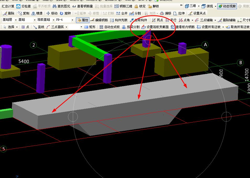

不同厚度定義筏板畫圖,設置筏板變截面處理

按下柱墩

不同厚度用筏板設置,斜位用變截面設置

用不同厚度的筏板定義布置后,設置筏板邊坡或設置筏板變截面的。
