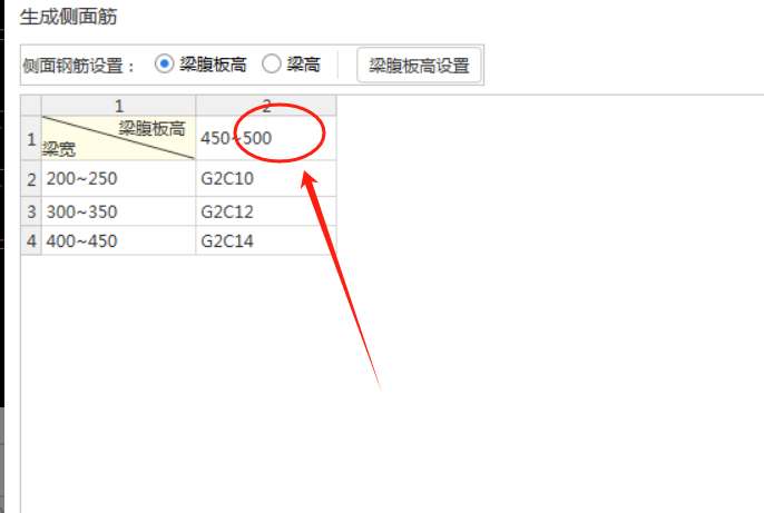

  • 這里的梁腰筋怎么設置?
    腰筋梁腰筋

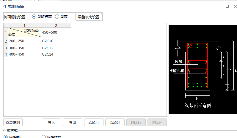

    就是在這里處理  按梁寬和腹板高度定義梁的側面筋
    首次提交 2024-01-12 11:08:26  最近修改2024-01-12 11:09:06 (修改過1次)
  • 就是這樣的

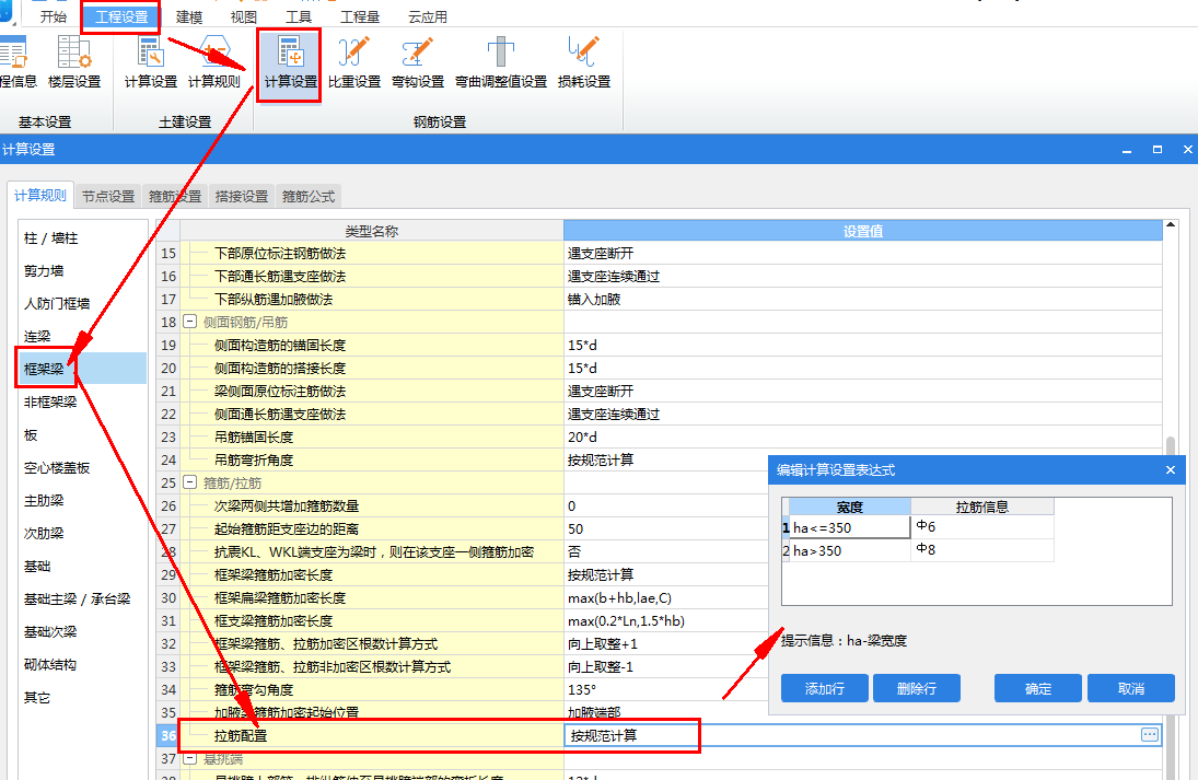

  • 梁腹板高下限正確,上限看下你最高的梁尺寸填入。
    拉筋在下面位置設置一下。
    方法:在工程設置---計算設置---計算規則---框架梁---拉筋配置中設置即可。如圖:
