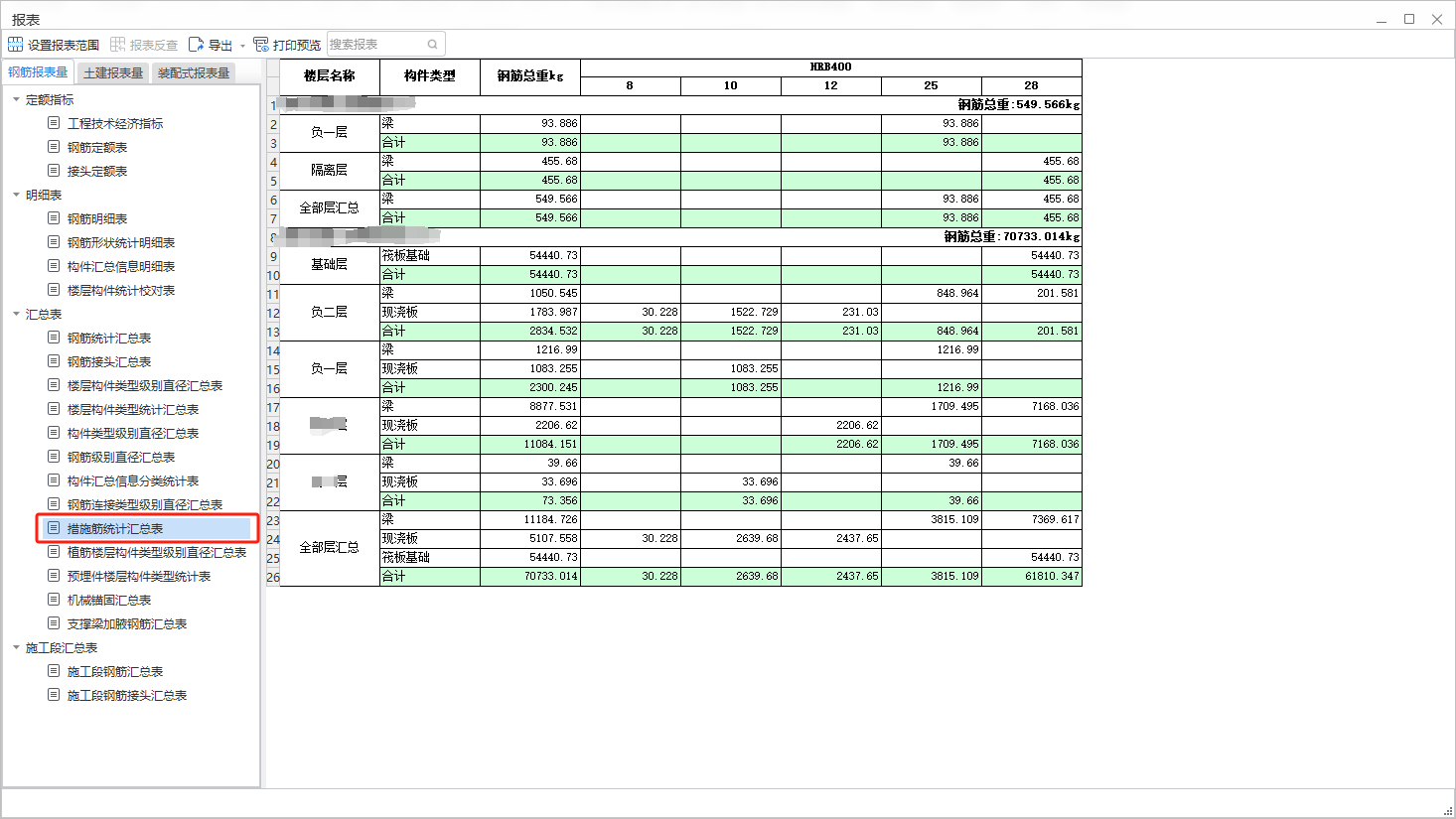

  • GTJ2025中措施鋼筋中都包含哪些措施鋼筋?有沒有文件明確說明包含哪些措施鋼筋
    2024-01-12 11:05:22 補充
    措施筋圖中標紅的措施筋

  • 你好,這個應該是“馬凳筋和墊鐵”的工程量。具體這個需要看你在軟件中是如何設置的。
