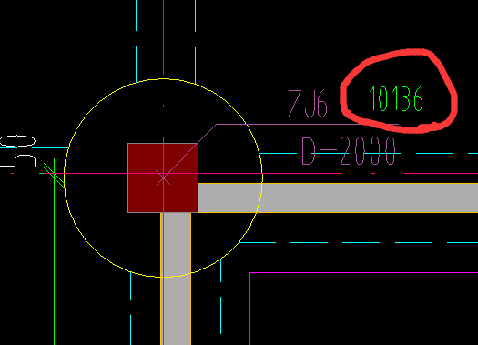

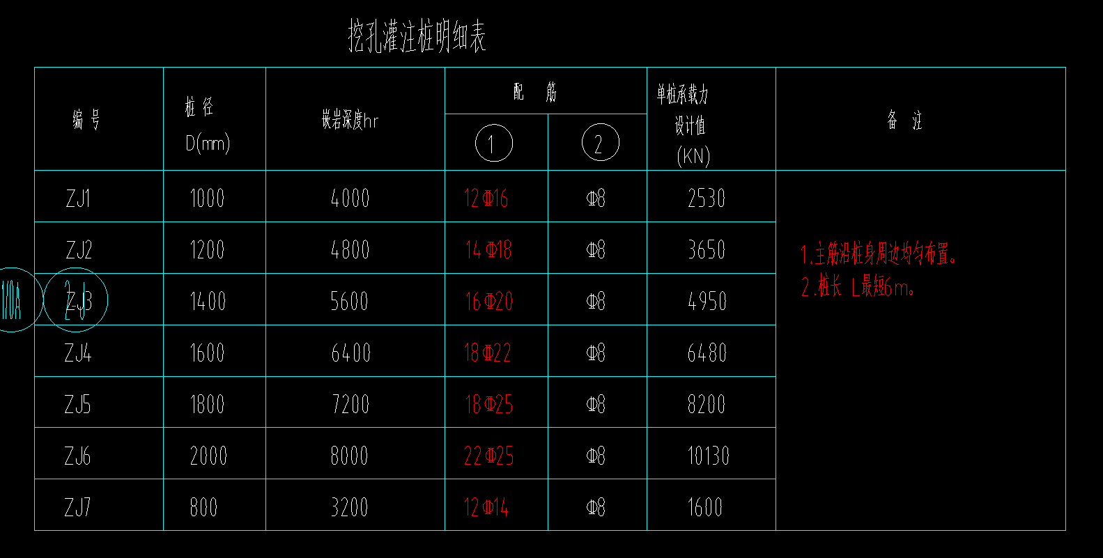

這是灌注樁明細表,備注中樁長L最短為6m,表里只表示了嵌巖深度hr,那樁長是看平面圖
是平面圖綠色標識這個數據嗎,不是的話這個綠色標識數據代表什么意思?

樁長度
如果是工程結算:應按樁成孔隱蔽記錄。
