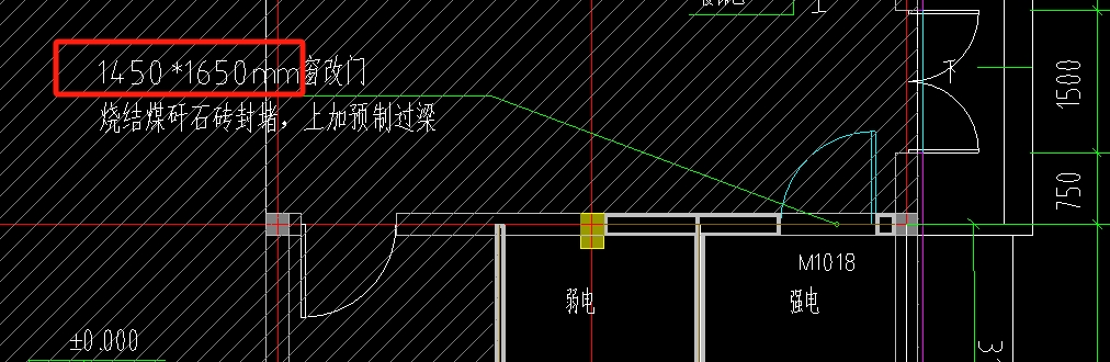

  • 1450*1650窗改為M1018門,并使用燒結磚封堵?為什么01-3-26~0
    單獨
    套定額

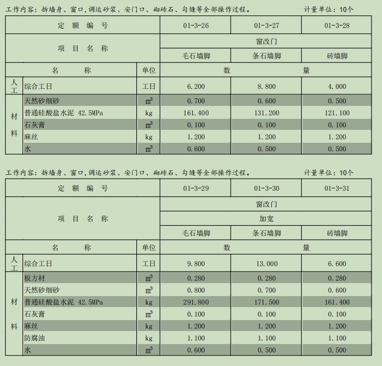

    請問各位老師,如上圖一所示1450*1650窗改為M1018門,并使用燒結磚封堵?為什么01-3-26~01-3-31定額內沒有磚材料呢?要單獨再套定額嗎?
  • 窗改門
    一般是把窗口下方的砌體拆掉,不是加砌
    所以沒有新材料的
