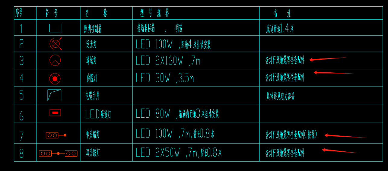

  • 圖中路燈高7米、庭院燈高3.5米,那電源線也是要拉到同個高度嗎?
    預留路燈
    電源線是都要拉到同個高度呢,還是說燈桿內已經有預留電線,不用拉到燈頭,如果有預留電線的話,一般預留電線的高度是多少
    是的,都是路燈里面的線是與路燈一套的,施工只需要接到路燈接線盒即可

  • 不是,一般出地面+0.5米,成套燈具配電源線了。
